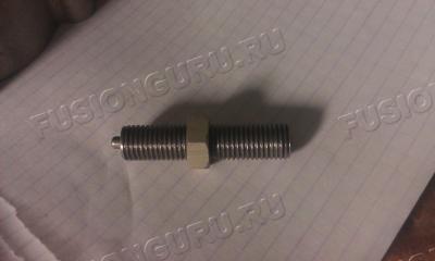

Окончательный (надеюсь) вариант моего регулировочного болта:
Все таки длинный болт (как бы это не звучало) взывает немалые неудобства при установке ДЗ, упираясь своим концом во впускной коллектор. Поэтому его длина не должна сильно отличаться от оригинала.
Сопротивление пружины, я так понял, особо не важно. Что поджимаешь ее, что ослабляешь, разницы ни какой не заметил, свою функцию она выполняет так и так.

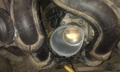

Воспользовавшись советом "timoha-07": "Заслонку ладонью закрывал на работающем моторе? Реакция на обороты какая?" вот, что получилось:
ОБОРОТЫ В НОРМЕ.
Правда, это когда я сделал так:
Пластиковая крышка (изначально была ровная).
Обороты выровнял, перемещением крышки.
Ну и желтая шестеренка минут через пять, и ошибка Р2176. После выключения и включения зажигания шестеренка исчезла сама.
И вот вопрос, как теперь искать утечку воздуха? С чего, собственно, начать?

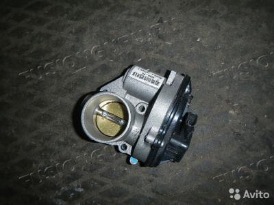

Вопрос "на засыпку":
Если поставить ДЗ от другого авто, заслонка сама адаптируется или потребуется посещение сервисменов и их оборудование? Есть вариант от Фокуса 2 1,6:
Хочу поставить и посмотреть разницу с моей. Стоит заморачиваться или нет (на фото заслонки что Фокус, что Фьюжн идентичны, в живую еще не видел)?
Цена очень даже заманчивая.
