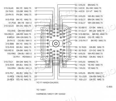

Снимай разъем замка зажигания.
Меряй черный с оранжевой полосой - +12 должен быть. Остальные должны быть нулями. Соблюдается?
Далее, снимаем разъем за аккумом на болте.
В нем надо нам 20 пин
Меряем на нем напряжение. Ноль соблюдается?
Меряем 15 пин. Ноль налблюдается?
Проделай, дальше думать будем.

хорошо я попытаюсь, но дело в том что это Мазда с двигателем от ФФьюжки, и возможно это не сойдется !
Сообщения: 42252
Re: Замена двигателя !
#27 Сообщение *Casper* » 10 янв 2015, 22:48
А блин, не учел. Тогда ой. Тут схематика может быть совершенно иной.

Не стоит. Ибо разные машины. Это разъем на фьюже - соединяет подкапотную и салонную электрику.

*Casper* писал(а):Сдается мне где-то массу забыл прикрутить :)
