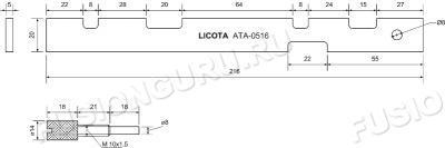

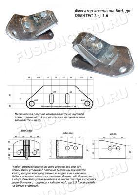

может есть у кого чертежи инструмента для замены ремня грм? 1,6 и 1,4 (с кондеем или без) я так понял разницы не имеет.(рестайлинг 2008)

Где-то на форуме были. По ним себе и сделал. А так в яндекс-картинках нашел и по ним, предварительно сравнив и делал.

#1807 Сообщение wutang62 » 04 дек 2016, 14:05
большое спасибо !болт что на рисунке снизу по размерам точно наш? их 3 в наборе Licota ata-0516. и ещё вопрос приспособление на первом рисунке-обязательно? Вроде как болтом колено,пластиной распредвалы.

#1808 Сообщение serezhiki » 04 дек 2016, 18:24
Там таакая затяжка, что болту скорый кирдык придет. :( Здешний народ стопорит маховик, не умничает.

#1809 Сообщение Сергейsp » 04 дек 2016, 19:51
Да и материал болта не заточен для этого дела, знакомые пользуются самодельным из Р6М5 и оттарированным пневмогайковертом.

На планке горизонтальной узоры можно не делать - они не нужны.

#1811 Сообщение MakPol » 04 дек 2016, 22:53
Без узоров не выставить правильно распредвалы, вы что :lol:
Болт это как индикатор, стопорить только маховик и дучше не отвертками там, а именно приспособой вместо стартера. Кто-то конечно на болт надеется, но на том же драйве писал народ и на ютубе рассказывал, что согнуться может, потом фиг выкрутишь нормально. Не нужен этот риск.

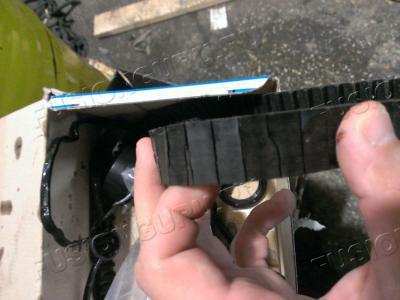

Год выпуска: 2007 Пробег: 90 000!!! км
В живую все это смотрится куда страшнее. Если бы не течь прокладки крышки - пришлось бы писать повесть о вечной дружбе мистера поршня и товарища клапана.
Мораль: бегом проверять ремень!

И не одно ещё не стало.
Расскажи про эксплуатацию. Обычные поездки, продолжительность, интенсивность (пробки), климат. Забавно, ведь пробег маленький. Машина с рук?
точно 90?
у меня на "точных 90" он не сильно от нового отличался.
Сообщения: 2330
Re: Замена ремня ГРМ
#1816 Сообщение serezhiki » 06 дек 2016, 19:07
а ремень маслом не поливало?

#1818 Сообщение MakPol » 06 дек 2016, 19:19
Мне про ролик и помпу интересно, они уже с люфтом? По тому как истерт ремень есть подозрение что масло на нем было.

#1819 Сообщение alexmore » 06 дек 2016, 19:31
*Casper* писал(а):Расскажи про эксплуатацию. Обычные поездки, продолжительность, интенсивность (пробки), климат. Забавно, ведь пробег маленький. Машина с рук?
Машину брал новую в 2008 году. В среднем в день 15-25 км, не более часа. Последние полтора года пробеги оооочень маленькие - не более 5 км в день или просто на приколе стоит, дольше грею. По выходным около 50 км. Пробки ниже среднего. А вот холодные пуски - хоть отбавляй. -43 - старту не помеха :-). Все остальное как обычно. Ничего экстремального. ТО во время, техническое состояние - близкое к идеальному.
hermes писал(а):точно 90?
Естественно не 90, а 92 378 :P
serezhiki писал(а):а ремень маслом не поливало?
Нет. Следов масла не было.
MakPol писал(а):Мне про ролик и помпу интересно, они уже с люфтом? По тому как истерт ремень есть подозрение что масло на нем было.
Помпа в порядке. Ролики без явного люфта.
