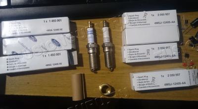

Свечи тоже обычные стоят пока 2 050 957

Новые , должен быть 1,3мм, ибо ставил аккуратно, чтоб не сбить заводской зазор.
На выходных выкручу проверю, не нравятся мне эти свечи
Я 6 лет ездил на иридьевых и не разу не закидывало свечи.
Подумал 30тыс. км. иридьевым попробую новые заводские свечи, авось будет лучше
стало хуже.
Померяю зазоры и расскажу, как очень расстроили стандартные НОВЫЕ свечи запусками в мороз, реально уже 2 раза закидывало их бензином при запуске сигналкой в -20с -22с, первый раз было на видео где тестировал токовые клещи.
Таких фейлов запуска в мороз этот мотор у меня еще не видел
Недоволен я свечами, вернусь на иридий 6 летний с пробегом.
А обычные свечи не знаю чего делать с ними, разве что на лето годятся

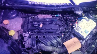

Дрынь - коррекция 0. Через минуту начинает как шизойдная лихачить краткосрочная от +14 до -17. Машинка поехала мягко мягко, но очень не долго и где-то через ~5 км начала проявлять свой характер. Тут у меня закипел мозг. Долгосрочная коррекция лежит в ноле, машин дергается. Так прокатался я где-то примерно километров 30, иногда останавливался и глушил. И вот наконец-то стала поялвляться долгосрочка от 0 до +1,5. Причем 0,7 - едем, 1,5 тапку давим, 0 - на месте или останавливаемся. В этой же ситуации "ракета" давала примерно такие же показатели, ну -1.5 заходила, и не дергала. А эта дергает. Однако это еще не все. Глянул я расход - 14 литров
Часть вторая - подключаю обратно картер (обратил внимания, что коллектор сухой), завожу и звук мотора резко меняется, начинает рычать. Долгосрочная резко поползла в -16, расход к 14. Оппа. Поехали кататься - едет, дергает не так сильно, как до этого. Но расход и коррекции. Через километров 8 она стала ехать плавно, мягко. Не дергает. Мне, что называется нраицца. Но коррекции?
Сейчас ради эксперимента скидываю КАМ, еду - мягко, через где-то 4-5 км долгосрочная полезла вниз и там зависла. Кажет до -17.5 Вверх дает 2 с чем-то когда давим тапку, ну или 1.5 нормально едем. Отсюда делаю 2 вывода:
1. После первого сброса НОЛЬ был правильным и задергало логично, потому что не подключен картер, а прошивка, похоже, учитывает его наличие и что он маслом плюется. "Ракета", видимо, этого не учитывает.
2. Адаптивный период действительно около 8 км, как и пишет мануал.
Ну и как следствие всего этого - получаем проблемы с ЦПГ, ну или износ ЦПГ на уровне "открываем 3хлитровую банку и копим на ремонт".
Пока решил поставить маслоотделитель цилон типа. По крайней мере будет давать воздух из картера и отделять гадости масляные.
