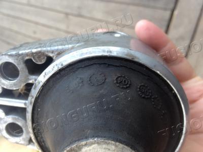

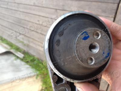

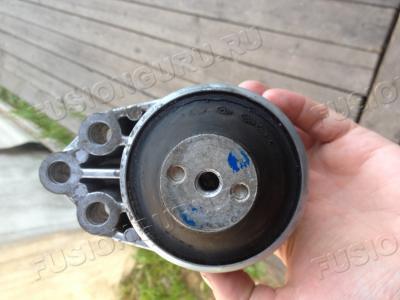

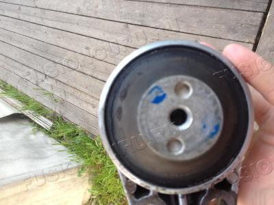

Доктор сказал в морг,значит в морг......?
Масло из подушки похоже все было на ответной детали опоры... :(

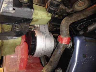

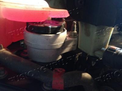

Сегодня поставил фокусячую,поездим,поглядим.....
