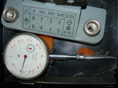

Слуште, а сколько стоит такой индикатор? А то у меня его нету и я с трудом представляю как оно устроено. Хотя вроде начинаю понимать. Это на подобии нутрометра?

Выглядит как стрелочный компрессометр, только внутри шестеренки и пружинки.
Крепится за ножку в районе утолщения.
Наконечник с тв.сплавом выкручивается и при необходимости - ставится удлинитель или изогнутый щуп для обкатывания диаметра.
Ножка посредине - подвижная, подпружиненая - утопает и вылезает обратно (соответственно - шевелит стрелку по часовой или против).
По ценам не скажу, но если простенький (а не какой-нибудь Ruhm или Vogel) - не должны быть дорогие.
Если есть знакомый токарь или фрезеровщик - может даже подарит

По яндексу - от 990руб и далее в небо.
Думаю и дешевле можно найти...

это индикаторная головка. к ней обычно прилагается штатив держатель магнитный или иные приспособы.
применяется в точном машиностроении. можно проверить биение вращающихся механизмов. с точностью до 1 мкм (микрона) микрон - 1сотая миллиметра. ( "0" выставляется по эталонному калибру)
можно цилиндры померить на износ. шейки коленвала. много чего....
в гараже дяди Васи не применяется.

Ещё как применяется. В своё время на Жигулях клапана регулировалСер-Пан писал(а):в гараже дяди Васи не применяется
Добавлено спустя 11 минут 15 секунд:
Тебе надо сделать примерно так (вложение, картинка почему-то не вставилась...)*Casper* писал(а):Это на подобии нутрометра?

Аха, нечто подобное представлялось. Мысль уловил. Спасибо.

Сань,ты померяй размер о котором я писал ранее....А я выточу тебе втулку....*Casper* писал(а):Аха, нечто подобное представлялось. Мысль уловил.

Ошибочка, 1мкм=0,001мм.Сер-Пан писал(а):это индикаторная головка. к ней обычно прилагается штатив держатель магнитный или иные приспособы.
применяется в точном машиностроении. можно проверитьбиение вращающихся механизмов. с точностью до 1 мкм (микрона) микрон - 1сотая миллиметра.

Demogorgon, не торопись. Надо сначала найти индикатор, а уже потом... Как я понял - самая сложность установить индикатор так, чтобы он не двигался.

А это предоставте мне......*Casper* писал(а):самая сложность установить индикатор так, чтобы он не двигался.
Я знаю как оно делается....
У меня была такая приспособа на мотоциклах зажигание выставлять.....

Шеф, не жлобься, на блошином рынке можно найти измерительную голову ( не дорого, с отметками стандартизации ( штемпелями поверок) и не битую))), не дорого. Тем более Димыч готов сварганить довески, чего "испражняешься"(ссышь), делай по взрослому, глядишь и не будет 54 страницы твоей темы ( если конечно ты не приверженец "а поговорить"))))*Casper* писал(а):А может и правда высокоточный пальцометр применить?
