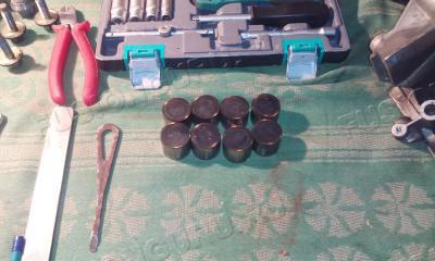

Перед снятием распредвалов пришлось от крутить зубчатые шкивы так как в месте снять не получилось мешает отлив в головке куда запрессовывается сальник. Вот вид разобранной головки со снятыми толкателями, которые нужно менять.
На всасывающие клапана согласно замерам и подсчетам подошли толкатели с других клапанов.

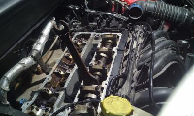

Решил установить всасывающий распредвал.
Крышки распредвалов при разборе кернил спереди и складывал по порядку. Местами менять крышки нельзя. Затяжку делал в два этапа. 1 от руки.
Потом прокрутил несколько оборотов, чтобы клапана не встретились с поршнями,при разборе, после снятия ремня ГРМ провернул коленвал против часовой стрелки примерно на 45 градусов.
2этап торцовым ключом на 10

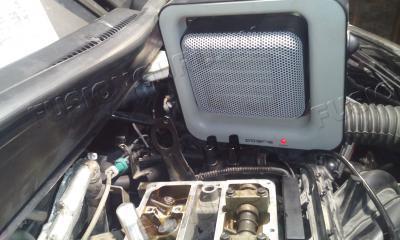

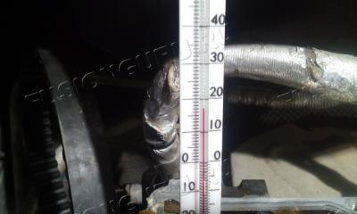

(динамометрического ключа нет) на глазок примерно с таким усилием с каким откручивал, туго но без фанатизма. Для замера новых зазоров пришлось греть двигатель воздухонагревателем 2квт примерно 1 час с+3 до +18.

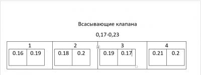

Новые зазоры
Заметил что на 4 цилиндре зазоры на толкателях сохранились прежние так как я их не вытаскивал. А на остальных цилиндрах толкатели которые я вынимал для замены и просто так. Зазор стал меньше чем должен быть на 0.02 мм. подозреваю что между толкателем и клапаном попало масло, так как масла не жалел. Пока все, жду остальные толкатели.
