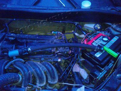

Патрубок обратный от печки нашел я, так как я тут колхожу жестко.

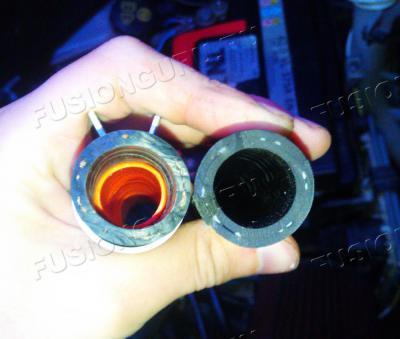

Слева оригинал от печки к термостату (20мм внутренний диаметр), справа патрубок что нашел я (18мм, по факту 19мм).

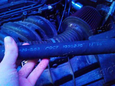

Во такой армированный шланг продается метражем в магазинах на ВАЗ: 1 метр - 150руб.
Шланг мягкий, гибкий, качество понравилось.
Так выглядит метр
Чтоб заменить обратку печки наверное надо метра полтора.
Шланг отлично встал, как родной.

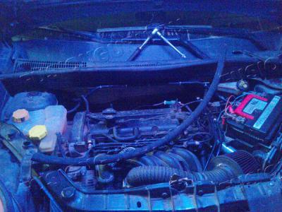

Вот маленький колхоз, обратка от печки уже с новым шлангом, помпа германия, а хомуты пружинные китай (черри, хотел GM или КИА, но ждать их долго было, взял китай какая разница они все одинаковые, у меня от киа на запасе такой же точно лежит, 1 в 1).

Лопнул падла, на выходе из мотора. Раздулся. Попутно похоже своей плетенкой закупорил шланг и печка давала мало тепла (Заметил в последнее время как-то слабо греет печка)
Установил в замен шланг от восьмерки. Подошел практически как родной.
Но решение временное. ПОэтому особо не старался красиво поставить. Заказал оригинальный шланг на вход и выход с печки. Заменю от греха.
