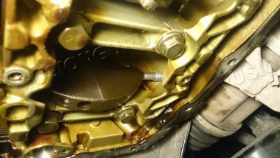

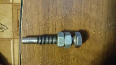

Болт на фото вот этот:

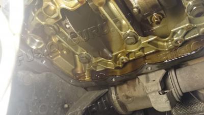

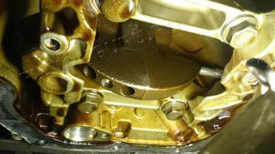

Длинну болта выставлял по заводскому ремню перед тем как снять старый ремень, сейчас померял -38мм. Щека коленвала у меня упирается точно в торец болта, тоесть каждая доля миллиметра роль играет. Возможно если взять болт длиннее то колено упрется не в торец а в бок болта. Вот еще фотки:

orionwar, ты вот все видел живьем. Подскажи, как так получилось, что более длинный болт у меня остановил вал точно как и 38мм ? Что должно быть не так, чтобы это было возможно?

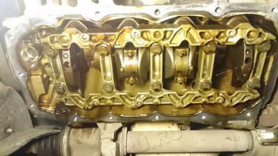

Думал уже, непонятно. Да в принципе пофиг на болт. На фотках смотри противовес колена четко в низу на первом и четвертом цилиндрах. Значит поршень в вмт. Значит можно поймать этот момент через свечу. Я думаю пару градусов фигня.
P.S. А если коленвал прокрутить один раз без валов что изменится? чет торможу.
Добавлено спустя 4 минуты 59 секунд:
Не, фигня колено каждый оборот в вмт становится. Это валы через два оборота.

orionwar, Планка и болт могут встать только в одном положении.
Возможно. Ну в любом случае собираю инфу, жду клиента на ремешок. У него машинка девственница, ей еще не заворачивали болт. Вот и посмотрим.orionwar писал(а):Я думаю пару градусов фигня.

А если всё же вспомнить геометрию, то на таком расстоянии болта от оси коленвала (по вертикали) доля миллиметра даст долю от доли градуса на коленвале. Так что некритичны доли миллиметра.orionwar писал(а):Щека коленвала у меня упирается точно в торец болта, тоесть каждая доля миллиметра роль играет

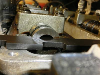

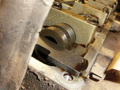

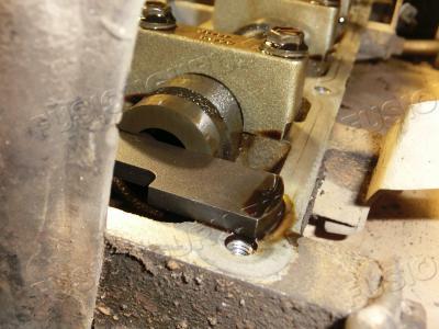

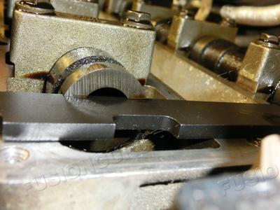

Значится так.
Приехало к мне фьюжено почти без ремня, но зато нормально тарахтящий и внутрь еще никто не лазил.
Ставлю тонкий болт. Самый правый.
И получаю
Ну как у меня с нова с моим болтом, то есть изначально болт у меня был правильный. Зря на него грешил.
Ставлю теперь потолще (средний который)
Ищите отличия. А по мне, так пофигу каким болтом стопить. Самый большой пихать не стал. Лень было уже.
После замены планка вставала идеально с обоими болтами. Видим все-таки пусть очень чуть чуть, но ремень растягивается. А может тупо износ бугорочков.
И получаю
Dmitriy64
- Сообщения: 64
- Зарегистрирован: 24 мар 2012, 22:29
- Год выпуска: 2004
- Откуда: Пугачёв
Re: Опережение зажигания
*Casper*вечер добрый
длину болтов на фото подскажите пжлсто среднего и правого
с точностью до мм
можно фотку болтов с приложенной линейкой
спсбо
