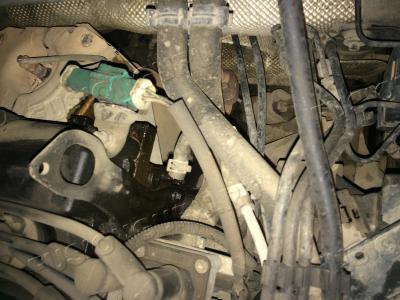

вот еще сегодня посмотрел справа движок, там тоже все в масле

Спасибо всем за ответы! Очень благодарен! Был на сервисе, вобщем течет масло из под КК, и под замену горловина маслозаливная, прокладка исхудилась. А по поводу неисправности двигателя, сказали кранты катализатору.
