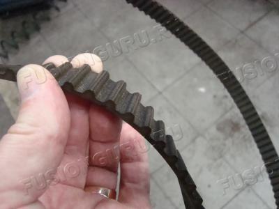

Добрый день соучастники форума. Форд фьюжн 2007 г.в.Двиг 1.4. пробег 121000 км . Фото ремня ГРМ. Подскажите походит еще? Как у вас по опыту? Владею 1 год от 85 т.км. Замены не производилось. И многие пишут что желательно менять помпу для того чтоб не "лезть 2 ой раз", а разве она не от отдельного привода вращается? Причем тут ГРМ? А сальники стоит поменять ? У кого когда течь начинали? Спасибо.
Сообщения: 42235
Re: Замена ремня ГРМ
#1471 Сообщение *Casper* » 03 дек 2015, 18:01
viktr писал(а): Подскажите походит еще?
Походит
viktr писал(а):желательно менять помпу для того чтоб не "лезть 2 ой раз"
Есть повод - меняй, нет - не вижу смысла
viktr писал(а):а разве она не от отдельного привода вращается?
Отдельно
viktr писал(а): Причем тут ГРМ?
Мешает снять. Хотя лично снимал - проблем нет. Зафиксировал, скинул ремень и отвел в сторону. Даже колено не раскручивал.

спасибо каспер за ответ, все как я и полагал лучше не буду лезть раньше времени. пускай поработает до весны , а там может и поменяю. А сколько ролик ходит? у меня уже начинает появляться звук на холодную до прогрева.А клапана кто-нибудь регулирует? Согласно регламенту на 100 т.км. проверка зазоров.
