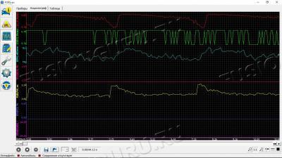

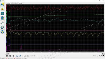

Подведу некоторые итоги.
Заменил топливный фильтр. Выкатал полтора бака моющего бензина от Шелл. Компьютерная диагностика показала неисправность верхней лямбды, которая и была заменена на аналог от Mobiletron со снятием клеммы. Ошибки сброшены. Свечи заменены на иридиевые от Denso.
В результате зависимость от наполненности бака ощущаться перестала, расход топлива снизился. Но! Покатавшись недельку, чтобы дать лямбде адаптироваться, сделал диагностику. Снова "P0132 - Высокое напряжение в цепи HO2S11".
Осциллограммы меня поставили просто в тупик.
Первая - прогрев, вроде все ок.
Мотор прогрет, имеем
Удивлен, датчик новый
Перезапускаю мотор
Перезапускаю Форскан и - тупик
Кто мне может объяснить, в чем суть?

Re: Чем полнее бак, тем "тупее" мотор
Покатался с новой лямбдой. Два раза в неделю диагностика Форсканом со сбросом ошибки P0132. В основном пробег по городу. Как только вышел за город, через 70-80 км загорелся чек. Вернулся в город, поездил в пробках, чек погас, диагностика показала ту же ошибку P0132. Сбросил. В итоге, через три недели езды, ошибка ушла и больше не появлялась. Хотя осциллограммы оптимизма по-прежнему не добавляли. Сомнения в верхней лямбде крепли. Тем более, что расход топлива по городу составлял порядка 10 л, за городом не опускался менее 7,5. Естественно, контролировался путем сброса показаний БК. Бензин перепробовал за это время разный, особой разницы в поведении авто и расходе не было. Сам движок слегка тупил, но не до безобразия. Провалов и неустойчивого ХХ не наблюдалось. Замена свечей на иридий динамики добавила, но незначительно. Субъективно - чище стал работать движок. С поставщиком датчика пришлось поступить не очень красиво, так как менять его категорически отказались, мотивируя тем, что изначально, при установке не была выявлена его неисправность. А дальше, мол, проблемы утопающих. У знакомых на сервисе получил официальное заключение о неисправности и, мотивируя отказом лямбды в течении 30 дней, настоял на возврате денег.
Взял DENSO 1371. После замены мотор в течении 10-15 минут колбасило, обороты прыгали. Езжу третий день. Тупизна ушла. Расход топлива упал до 8,5-8,8 в городе. На трассу пока не было возможности. Выеду-отпишусь. Личный вывод - тайваньская компания Mobiletron, невзирая на 10-летнюю историю, не выпускает запчасти достаточного уровня качества.
Да и осциллограммы пришли в норму. И по уровню сигналов и по длительности импульсов датчика.
