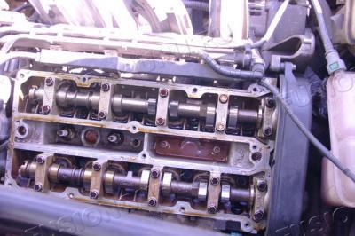

!!!Снял клапанную крышку, а там все в тосоле. Из-за чего?

После небольшого перегрева стал уходить тосол. Снял клапанную крышку а там все свечи в тосоле. Виновата прокладка ГБЦ??? А что бы поменять прокладку ГБЦ надо приподнимать движок???

Отметил где был тосол

а вот те 2 заглушки случайно не тосольные? вроде ж даже у кого-то их вышибало.
Re: !!!Снял клапанную крышку а там все в тосоле. Из за чего?
#9 Сообщение maxs-vd » 15 янв 2014, 18:54
Syrok писал(а):Отметил где был тосол
Да не может он там быть, это скорей всего конденсат скопился с крышки.

#16 Сообщение Syrok » 12 май 2014, 10:49
Начнем с того, что оказалось что пришлось заменить блок цилиндров, так как в нём оказалась трещина в охлаждающем канале.
После замены блока и всего с этим вытекающего, проездил 4000 км.
Правда обороты ХХ скакали и поднимались до 1300.
Но вдруг с того ни сего стала плохо заводится и глохнуть.
Снял клапанную крышку, а там.... см фото.
масло не жрала,антифриз не утекал.
масло чистое.
Что могло случится и что делать?

#17 Сообщение *Casper* » 12 май 2014, 10:51
Syrok писал(а):см фото.
Это фото?
Добавлено спустя 47 секунд:
Если да, то свечи в масле. Прокладку, ИМХО, менять.

#18 Сообщение Syrok » 12 май 2014, 11:10
фото в лучшем качестве. http://fotki.yandex.ru/users/zanimaika/view/1230911
Прокладку клапанной крышки?
Левые свечи не в масле, а в антифризе. Правые почти сухие.
Может ли антифриз всё же немного просачиваться через заглушку (которая между свечей)?
