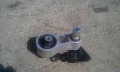

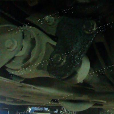

#123 Сообщение CEPbIU » 18 мар 2014, 16:28
При замене промежуточного правого привода заметил трещины в резинке нижней опоры.
Она?
Надо ли менять? И как срочно?
Svarog
Сообщения: 1822
Re: Нижняя опора двигателя
#124 Сообщение Svarog » 05 апр 2014, 21:57
На ФФн появились "волговские" звуки при трогании с места (типа резонатор дребезжит), на остальных режимах вроде все тихо. Судя по всему нижняя опора двигателя...будем завтра пытаться посмотреть означенный девайс.

Svarog
Сообщения: 1822
#127 Сообщение Svarog » 06 апр 2014, 14:01
Посмотрел. Имеются следы разрывов резинки на опоре. Защита резонатора в норме - рукой подергал выпускную систему - ходит относительно свободно, за защиту не задевает. Будем покупать опору.
Svarog
Сообщения: 1822
#128 Сообщение Svarog » 13 апр 2014, 23:04
Поменял. Сама ситуация проблем не вызвала. Вибрация существенно уменьшилась, но вовсе не исчезла. Теперь вот решаю два вопроса:
1. Может так и было с самого начала.
2. А если нет, чего можно еще сделать/заменить для уменьшения вибраций от двигателя на малооборотных режимах.
