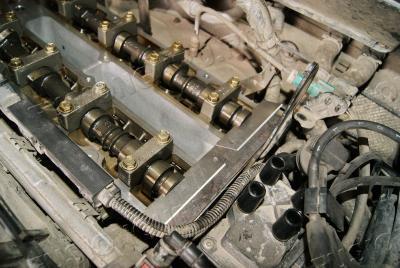

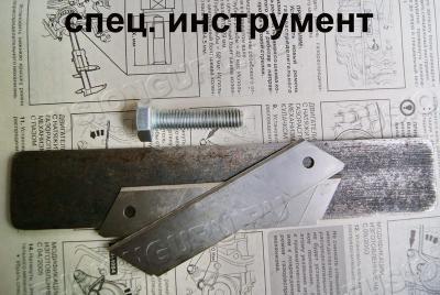

MiF писал(а):Подскажет кто ссылку на материальчик по проверке правильности выставления фаз ГРМ?
Вот так сделай:
Болт вкрутить не забудь.

Тоесть:

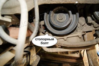

1. выставляю первый цилиндр в максимально верхнюю позицию
2. Вкручиваю болт стопорный
3. снимаю ремень ГРМ (или его сразу снять?)
4. валы делаю пазами в одну линию с помощью планки
5. одеваю ремень ГРМ
6. убираю болт и планку.
так?
Сообщения: 42252
Re: Двигатель тарахтит, скрипит, свистит и т.д.
#23 Сообщение *Casper* » 11 июн 2013, 08:25
MiF писал(а):1. выставляю первый цилиндр в максимально верхнюю позицию
Упираешь в него коленвал
MiF писал(а):3. снимаю ремень ГРМ (или его сразу снять?)

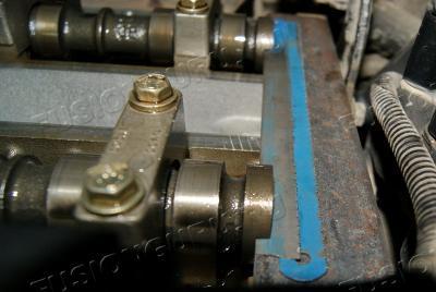

не надо! Вставь планку распредвалов. Если встала - норма. Нет - откручивай болты распредвалов и подкручивай сами валы (+/- чуть чуть, целый оборот не делай)
Если пазы на твой профессиональный взгляд расположены так, что планка туда в принципе не встанет - выкрути стопор колена и сделай пол оборота ему.

А пазы в валах не по середине что-ли? Я выставил первый цилиндр вверх, так у меня в пазы удается засунуть планку 1-1.5 мм только (нож).

Перевернул каленвалом верхние валы, планка встала хорошо, ровно и без зазоров.

MiF писал(а):Перевернул каленвалом верхние валы, планка встала хорошо, ровно и без зазоров.
А сам коленвал уперся в болт?
MiF
Сообщения: 113
Зарегистрирован: 30 окт 2011, 20:52
#26 Сообщение MiF » 13 июн 2013, 09:10
Баалин, он так и выставляется? От упора должно ровно стоять? терь уже не полезу 3-ий раз снимать крышку, затянул намертво, даже один болт свернул (ключ от 15нм, думал будет гут, а нифига, свернуло болт один, отломило). Да и не в этом дело к сожалению, валы явно стоят как положено (первый цилиндр было тично в ВМТ). Проблема в чем-то другом.

MiF писал(а):Баалин, он так и выставляется? От упора должно ровно стоять?
Да. Упираешь колено в болт и планка должна вставать.
