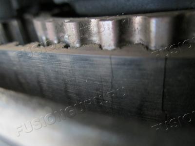

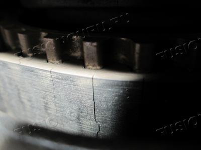

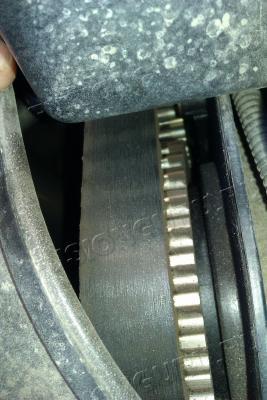

Приветствую, у меня fusion 2008 года, 88000 пробега. Решил проверить ремень грм, руководствуясь данной темой... Открутил 4 болта с крышки грм, пытаюсь оттянуть крышку - получается максимум на 1-1,5 см. Зашел домой, еще раз посмотрел на фотки от Arsena - ну думаю значит можно и по сильней дернуть. Дернул. Крышка треснула пополам в самом узком своем месте.. Не знаю, как у Арсена это вышло, сдается мне, у него она тоже лопнула, просто не сказал..
Вопрос такой, как вам состояние моего ремня, когда стоит его поменять?
И еще, что теперь делать с крышкой, надо менять? Она встала на место, но трещина ощущается и на глаз и на ощупь.

Alex_fusion, получилось и не лопнуло.
Могу даже фото выложить оттянутой крышки.
Но тем не мнее, у одного из моих клиентов я тоже крышку сломал, будучи уверенным, что можно оттянуть.
Видимо не все йогурты одинаково полезны. Я тоже давал такой совет, как оттянуть.

С крышкой - понятно, буду думать. А ремень я так думаю пока менять не стоит?
Re: Проверь ремень ГРМ!
Я пять болтов откручивал, где написано что надо 4?
Добавлено спустя 1 минуту 56 секунд:
Можно просто заклеить, в ней нет такой герметичности.
Ремень вроде норм.
Ford 1 465 007 Крышка смотровая в сбореAlex_fusion писал(а):С крышкой - понятно, буду думать.
Ремень вроде норм.

Менять, не откладываяfvovan писал(а):что думаете?
