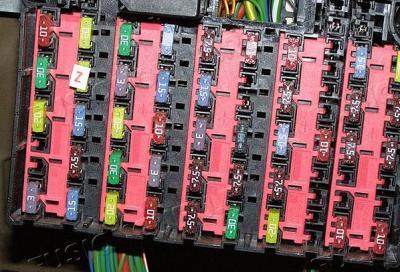

2.Снимаем бардачок, и на открывшемся блоке предохранителей извлекаем предохранитель F15 (на фото обозначен буквой Z). Это предохранитель насоса.

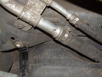

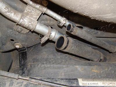

Он крепится двумя хомутами, сзади сходящимися под одним болтом. Спереди бака два болта. На фото, один из болтов и хомуты шлангов, которые отсоединяем.
Это второй болт, третий как указывалось уже сзади.
4.Откручиваем три болта и два хомута. Хомуты сдвигаем к горловине бака.

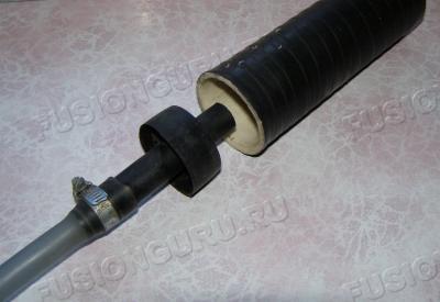

Сливаем бензин в приготовленную канистру, подвешенную к элементам конструкции авто, вставляем подходящий шлаг в нижний патрубок. Теперь ограничений по диаметру шланга нет, так как ограничительный клапан остался в металлической части трубы. (На фото приспособление, купленное в прошлом веке на заре перестройки). - Отсасывает с удовольствием.
Поддомкрачиваем машину сзади - слева.
На приготовленную импровизированную опору, с некоторыми трудностями опускаем бак. Затем аккуратно отключаем электрический разъем и отсоединяем два патрубка, на быстросъемных разъемах. Слева, в нижней части бака, от адсорбера установлен еще один быстро снимаемый разъем. Технические затруднения не позволили сфотографировать это на месте. Но на снятом и отмытом баке эти патрубки хорошо видны, также как и разъем.

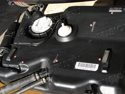

На баке (верхней его части) вместо предусмотренных изготовителем трех резинок на выступах реально существует одна. И как следствие, потертости, довольно основательные во многих местах. На фото потертости показаны латиницами. До постановки бака на место, решая попутно "противоскрипную" задачу, приклеиваем квадратики 5х5 см пеноплена на потертые места (не забывая при этом отправить привет Форду).

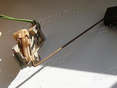

Здесь датчик в сборе, изучение под бинокулярной лупой не выявило никаких органических отклонений.
1. Для отсоединения платы сопротивлений отжимаем небольшими щипцами (или пинцетом) два пластмассовых выступа - зажима, торчащих снизу и выталкиваем конструкцию вверх из зацепления.
2. Для отсоединения оси (штанги) поплавка небольшой отверткой поддеваем ее под пластмассовой деталью основания и поворотом отвертки вокруг своей оси, выводим ось с поплавком из зацепления.
3. Контактную группу поплавка отсоединяем легким поворотом от дорожек реостата, она придерживалась только осью поплавка.
Поставив насос под машиной на импровизированную подставку, подключаем его к штатному разъему и ведем наблюдение за приборами, отклоняя штангу поплавка. Выяснилось, что показания нестабильны. В одном случае на максимальном отклонении штанги поплавка показания пробега на остатке топлива 570 км, в другом 370 км. Чепуха, - видимых причин нет. Решил разобрать контактный узел поплавка...
Действие четвертое. Регулировка прижима контактов.
Вот пара контактов слегка, подогнув которые удалось все привести в норму. Но не свирепствуйте. Слегка чистим контакты тонкозернистой наждачной бумагой. Продукты обработки смываем чистым бензином
Фото… контакты

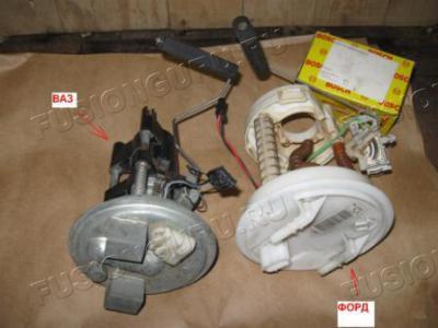

Подскажите если насос менять то какие из этих выбрать ? Bosch-0986580950 или MESSMER-775261
pawfrux
Сообщения: 38
Зарегистрирован: 25 мар 2014, 17:58
Полное имя: Ирина
Откуда: г. Санкт-Петербург
Re: Ремонт бензонасоса
#10 Сообщение pawfrux » 04 май 2015, 14:23
vadimov писал(а):Подскажите если насос менять то какие из этих выбрать ? Bosch-0986580950 или MESSMER-775261
Приветствую!
Приходилось как-то в руках держать какой-то Messmer, номер, конечно, не запомнился. Электрически (по контактам) он точно был совместим с "родным" фордовским. Да и геометрически очень похож. Если будет возможность узнать его номер, напишу. Что касается бошей - те, что попадались, имели несовместимую контактную группу, требующую адаптации - просто так ("из коробки") подсоединить к фьюжену не получится, об этом тут уже было, на форуме.

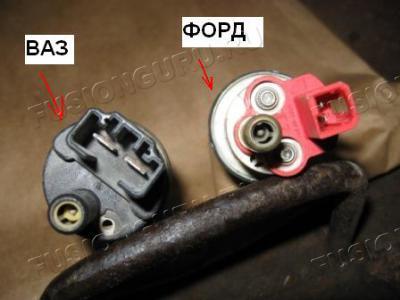

vadimov, судя по всему, это не насосы отдельно, а "модули" - насос с датчиком уровня топлива в баке и прочей мелочью.
Раз так, то не должно быть особой разницы, что брать, всё должно подойти...
А вот что брать...почему решили менять "в сборе"? Так проще, сразу с модулем?

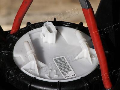

Сказанное же о контактной группе применимо только в том случае, если Вы "модуль" оставите старый, а поменяете именно насос и только, ИМХО. Смотрите вложение, которое разъясняет ситуацию с электроконтактами.
Думаю, на Фью подойдёт вот такой насос MESSMER, если не в сборе c "модулем": http://www.port3.ru/info/MESSMER/770081
Кто что думает?
По каталогу перепаковщика ERA он идёт под номером 770081, но что они туда положат...только ли его?

дело не в бензонасосе он то норм работает его уже переделал от ВАЗА поставил . Дело в плавке а точне в плате с разборок брал тожене то да и кто муже сетка тоже в хлам уже . поэтому и хотел взять одним разом все всборе . но чото деньгам жалко стало ща закал поплавок в сборе только . Жду. :hat:
