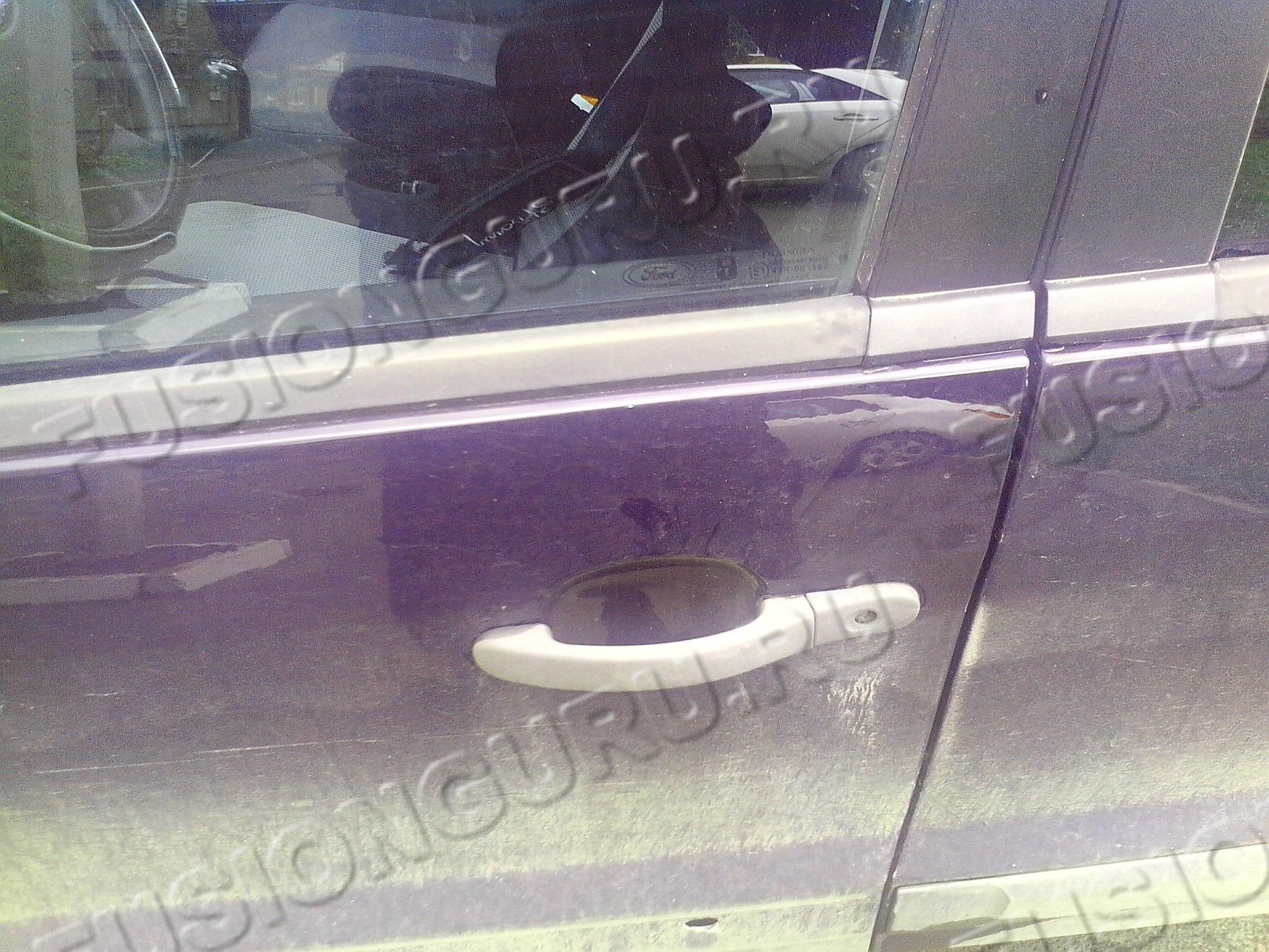

речь идет об уплотнительной прорезиненной планке (что стоит снаружней части передней двери, то обо что стекло всегда обтирается)Может кто снимал ее?появилось под ней по углам что то вроде коррозии вздутие.Как ее снять? юзал форум не нашол мож есть у кого нить фото отчет? Изображение Изображение

Снимается она простым выдиранием, но обратно установить её весьма сложно.
Мне пришлось использовать суперклей.

Это не клей, это грязь.
Фото было сделано после попытки установить резинку обратно. Горбыль никак не хотел осаживаться на место. Вот и пришлось клеить.

У Меня на авто - с водительской стороны тоже самое . и в том же месте. такое ощущение причем что там реально все сгнило и подорвало уплотнитель.
1 Нужно ли для снятия уплотнителя - снимать зеркало??
2 читал что кажется на Фокусах- этот уплотнитель внутри содержит алюминиевую планку вот якобы она и гниет. У Нас так же?? или там просто резинка??

Есть аткая штука, на всех дверях, с задних выдергивается со стороны ручки двери, с передних только со снятием зеркал (Пластиковые моудинги между дверями трогать кране не рекомендую, они на одноразовых клипсах), а потом из под пластика, и далее выколупывается все это счастье подручными средствами, далее залить клеем и обратно
(Примечательно - на фью 2006 года - такой фигни нет, на 2008 цветет и пахнет)
Тут так-же

3 какой вин код этой запчасти???
Там цена такая, что проще просто вычистить и заклеить, а это все идет изза того что этот алюминий не прикрыт неичем

Сообщение ERV » 13 июн 2026, 14:48
Поменял сегодня уплотнение на водительской двери.
Вспучило с обоих сторон сильно. Глаз режет.
Нашлась замена на авито в более-менее приличном состоянии за приемлемую цену.
Чуть покоцана, немного выгнута, но лучше чем было.
Края сразу почистил и замазал герметиком.
Замена:
Снять накладку регулировки зеркала в салоне.
Опустить стекло вниз до конца.
Открутить 2 винта зеркала и снять его.
Снять уплотнение, начав тянуть вверх с места установки под зеркалом, и далее по кромке в противоположную сторону.
Установка:
В обратном порядке.
Сняв накладку в салоне, обнаружил отломаное крепление, которое видимо когда-то пытались восстановить суперклеем при ремонте.
Запаял, увеличив радиус перехода стенок.
