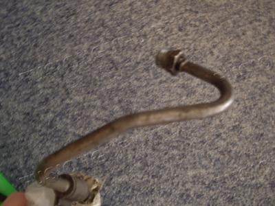

У меня возникла необходимость поменять выше указанную трубку. Я все работы по замене делаю сам. Купил новую...

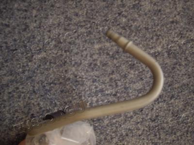

Тут возникла проблема с гайкой крепления трубки в насосу. На старом шланге она есть, а на новом нет.
Снять ее со старого не получается. Найти гайку в магазине, пока, тоже не вышло.
Может кто сталкивался с заменой этой трубки и может подсказать, как переставить или где взять гайку?

У меня была эта гайка, пришла с новым ГУР (я её предлагал даже бесплатно нуждающимся), но сейчас искал и не нашёл...
Добавлено спустя 1 минуту 45 секунд:
А фигня вот он
Ford 6 742 740 Штуцер трубки гидроусилителя 77,58р.
вот тут я резьбу на нём мерил
http://www.fusionguru.ru/forum/viewtopi ... 437#p86437
Добавлено спустя 3 минуты 21 секунду:
Насколько я помню внутри штуцера там кольцо вроде с фторопласта было...
