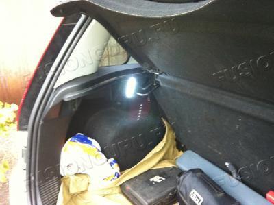

Rokin
Сообщения: 954
Полное имя: Eduard
Год выпуска: 2010- 11
Откуда: Ukraine
#17 Сообщение Rokin » 06 мар 2013, 15:03
polals писал(а):А кто что думает, если к старой полке снизу закрепить клеем фанеру на всю площадь (ну и динамики соответственно прикрепить к ней), родные штыри выдержат нагрузку?
Штыри только как шарнирные направляющие работают и никакой нагрузки на себе не несут, а вот пластиковые накладки под полку хлипкие очень. На прошлой машине делал полку с динамиками. Честно говоря не понравилось, вернул все в зад... Вот и держалка полочки для примера.
Дорога ошибок не прощает...
