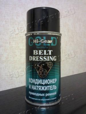

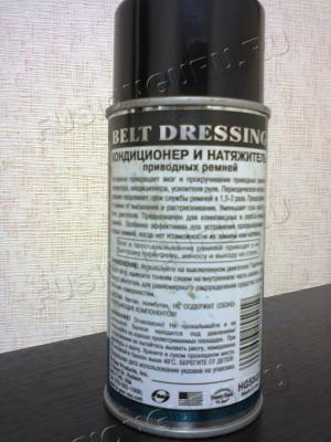

Вот что применял, но причина была по поводу появления мелких поперечных трещинок после длительной эксплуатации авто в жаре, появившийся легкий свист после старта на холодную.Сперва применял WD-40, после того как побрызгаеш замечательно, ремни вообше не слышно даже шелеста нет,но дня через 3-5 опять тоже.
После купил данную примочку.
С ней нужно аккуратнее ремни она разъедает, и по собственному опыты скажу что лучше брызгать порциями на холодные и врашающиеся ремни на холостом ходу, дать поработать двигателю, и можно двигаться в небольшом темпе.
Потому что побрызгал на горячем двигателе, заглушил, ну и часть ремня (которая растворилась) осталась на шкиве.
Как понимаю свойство этого преапарата, сперва растворять резиновую основу, делать ремень мягче, а по мере высыхания, ремень усаживается, и перестает проскальзывать.
В инструкции рекомендуется пользоваться переодически.

Graf_neo, купил тоже. как же таким толстым балоном подлезть и попасть на внутреннюю часть ремня...сегодня все руки сломал, так и не смог.

Kirit писал(а): как же таким толстым балоном подлезть и попасть на внутреннюю часть ремня...сегодня все руки сломал, так и не смог.
Лучше всего взять прилагаемую трубочку от вэдэшки или промывки карбюраторов и воспользоваться ею

#12 Сообщение Graf_neo » 27 июн 2013, 10:22
Да я так и делал, взял гибкую трубочку, вставил внутрь, и направлял, только трубочку я брал не от WD, а от промывки карбюратора она более длинная и не только трубочку но и саму кнопку (распылитель) в сборе снимал от очистителя карбюратора.
