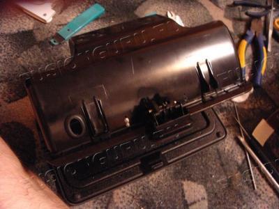

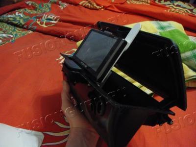

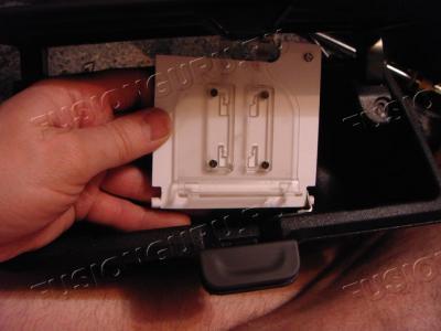

Реализация крепления навигатора (планшета) в бардачок
йож
Сообщения: 4164
Откуда: Мытищи

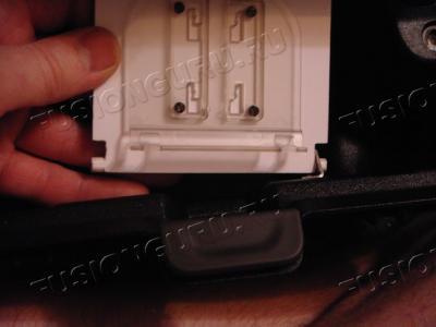

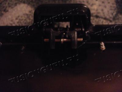

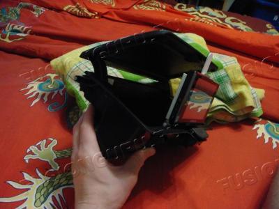

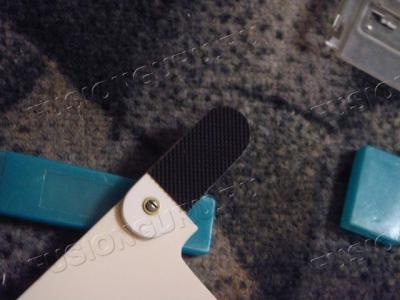

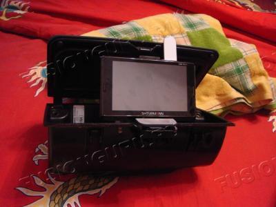

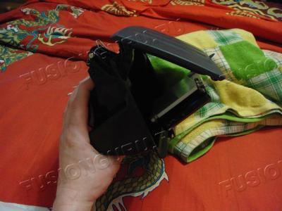

#1 Сообщение йож » 06 мар 2012, 08:49

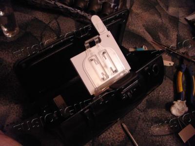

Без комментариев.
Re: Реализация крепления навигатора в бардачок.
#2 Сообщение fidel1970 » 06 мар 2012, 09:03
Зачот!
йож
Сообщения: 4164
Откуда: Мытищи

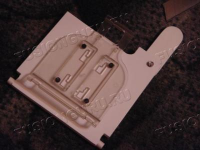

#3 Сообщение йож » 06 мар 2012, 09:05

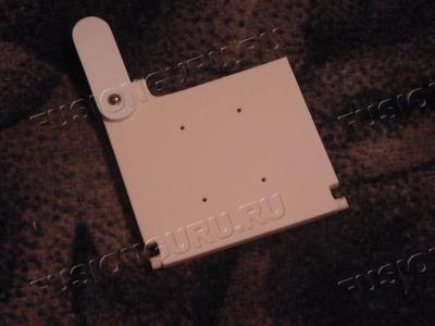

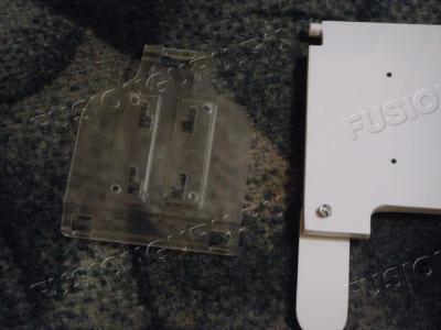

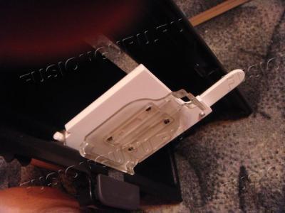

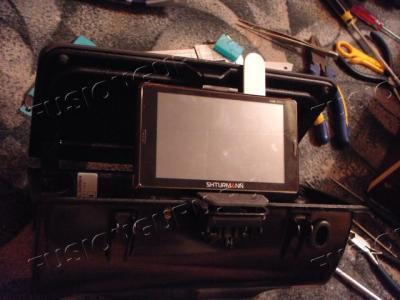

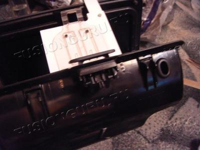

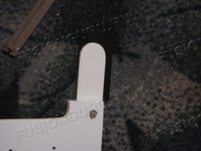

Все детали самодельные, изготовлены лично под этот конкретный навигатор.
По этому делать какие-либо чертежи и эскизы не имеет смысла.

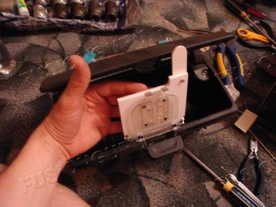

#4 Сообщение alex57 » 06 мар 2012, 09:33
Похоже на предел в соотношении простота-функциональность.
(Единственное желание, которое возникает, - немного развернуть
экран в сторону водителя. У меня немного развернут, но другая
конструкция. Гораздо хуже. И трясет экран немного..)

Если монитор глянцевый , в солнечную погоду будут траблы , ибо нет возможности повернуть. :(
#7 Сообщение fidel1970 » 07 мар 2012, 05:57
Механизм поворота вполне можно реализовать на имеющейся подъёмной платформе, ну или просто подставить под правые болты крепления держателя девайса резиновые шайбы.
Это позволит слегка развернуть навик в сторону водителя.

#8 Сообщение йож » 07 мар 2012, 10:52
Да, можно немного развернуть. Но пока меня всё устраивает.
#9 Сообщение alex57 » 07 мар 2012, 12:40
fidel1970 писал(а):Механизм поворота вполне можно реализовать
Сама идея позволяет и не слегка. Если сам откидываемый упор разместить по центру крепления навика.
А сама платформа навика будет сидеть на откидываемой оси.
То крути платформу, пожалуйста, хоть влево хоть вправо. Но усложнения обычно даром не проходят. :)
(а в солнечную погоду один фиг ничего не видать. На моем точно.. ;) )
