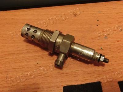

Факельная свеча
На 9 вольт не нашел, увы, нашел на 18. Так что будем "зажигать" от БП. Кто знает сколько жрут тока эти штучки?

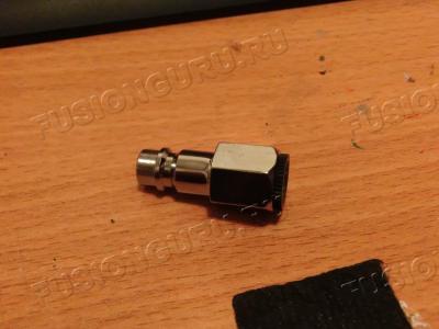

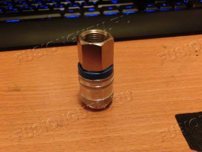

На вход вторая часть быстросъема
Также для подключения компрессора.

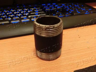

Камера сгорания такая
Угадайте из чего оно

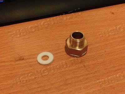

Для заправки сделал девайз "разрезным"
Данный штуцер закручивается от руки и прекрасно держит давление благодаря фторопластовой прокладке.

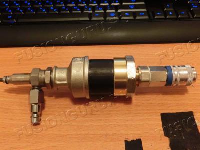

Ну и получился вот такой агрегатик
Опрессовал на 4 атм, стал травить входной штуцер. Сопливо сделал, буду искать токаря.

*Casper* писал(а):Угадайте из чего оно
Стальной сантехнический бочонок на 3/4.

fidel1970 писал(а):Стальной сантехнический бочонок на 3/4.
У нас это называют сгон. Судя по фото возможно даже дюймовый.

Факельная свеча
От какой техники свечка?

SAnat писал(а):От какой техники свечка?
Камаз. 19V
Зиловскую не нашел.

Бочонок, у сгона с одной стороны резьба в несколько раз длинней, отсюда и название ;)

Ну ващето это сделано из куска ржааоц трубы. Нашёл у бати ещё со времён мострирования отопления. Ну немного пошеркал, покрасил - в общем отмарафетил. И вроде стало смотреться красиво.
