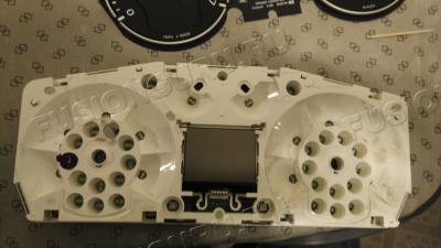

Бедное авто, новый косяк
Старый владелец что-то явно химичил и приборкой, на диагностике горят не все индиакторы
Вопрос - Как их можно отрубить ?
Судя по входному шлейфу - Физическим обрывом
Есть ли вариант просто отключения данных индикаторов (может выдергиванием ?) и можно ли отрубить их с помощью утилит диагностики ? (Так чтоб даже на тесте не вклчюались ?)

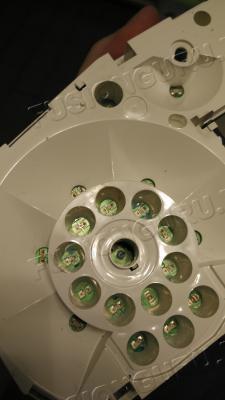

Была та же история. Заклеены скорее всего индикаторы. В худьшем случае выкушены светодиоды, но это маловероятно. Снимать, разбирать и отклеивать/очищать.
Уже понятно, что Аирбеги заклеены, АБС и ЧекЭнджин т.е. по ним были/есть ошибки. Адаптер если еще не куплен - покупать и смотреть. Дешевле выйдет чем по сервисам гонять.
Приборка с БК и без БК сравнивалась, отсюда разница небольшая, например в снежинке синей.

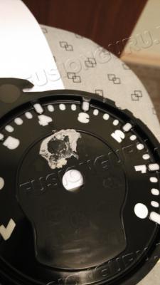

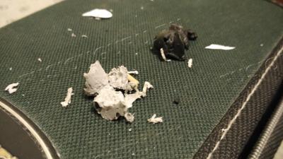

Ну что ждет я кинул фото свои, как разбирать написано на форуме отлично. Но разбирать надо. Проводами тут не отделаешься :)
Брать линейку, отвертку крестовую, листок бумаги и в путь.
Кстати, по итогам очистки, очень интересно как были "погашены" в этом случае. У меня пока в живую на фьюже встречалось 2 варианта. Это герметик силиконовый и пластилин. На фото выше герметик он светлый а пластилин темный. Так вот тот что герметик попортил панельку, к ней прилип. И я уже как-то даже призывал перекупов залеплять пластилином. У дочек пластилина много, если подъедут готов дать, заодно в глаза посмотреть в "честные". Дать конечно хочется не только пластилин...
