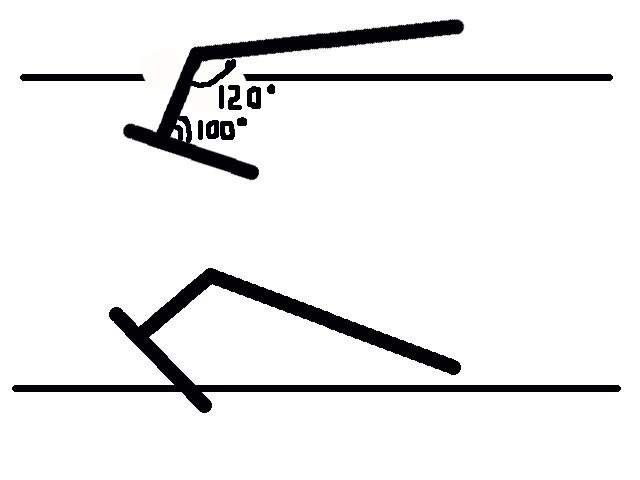

Мне идея только сегодня такая пришла, конечно может и есть, но я на вахте без интернета где можно смотреть видео с мобильника даже. Про лом с ответным упором чтоб не гнуло уже думал, но тогда нужна и кувалда. А вот что если что то такое как на подобие лопаты. Или маленького блуга.
Добавлено спустя 6 минут 54 секунды:
О да нормальный плуг если сделать поворотную лопатку то и место занимать не будет, передний рычаг я так понял чтоб не зарывалась?

maxs-vd писал(а):передний рычаг я так понял чтоб не зарывалась?
Наоборот - чтоб зарывалась. Создается нужный вектор усилия на якорь, чтобы он уходил вглубь, когда прикладывается нагрузка.

maxs-vd писал(а): я про тот который самый длинный за который тянуть.
Я тоже. Длина (если конструкция разрабатывалась по уму) рассчитывается так, чтобы была минимальной, но, при этом, якорь закапывался, а не выдергивался.
Добавлено спустя 14 минут 16 секунд:
Вот еще углы для такого якоря
Добавлено спустя 5 минут 41 секунду:
Вот еще более простой и компактный якорь
