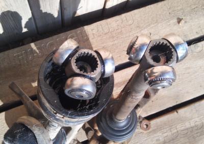

У меня остался родной привод на 21 шлиц, менял кулак себе в сборе, кулак убитый был.
А привод я не жаловался на него.
Левый (хотя обе стороны вроде по длине равны). Покрашен черной краской.
Прошел 65тыс. км.
Шрус не снимался.
Трипод снимался съемником и аккуратно обратно садился, там конусная посадка, будьте внимательны с новым приводом, трипод наоборот не поставишь, или поставишь грубой силой, но испортишь шлицы.
К нему если надо, имеются и трипод и родной внешний ШРУС. Правда пыльник уже не оригинал.

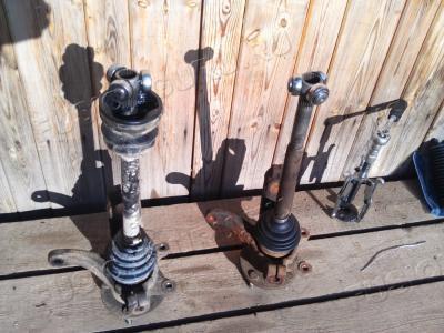

У мне ситуация покруче :) 1.4 МКПП 115ткм был люфт подшипника с права ступицу аж такой что диск тормозной об колодки восьмёркой ходил.
Начал разбор:
1.Шруз из ступици не выходил....сломался трёхпалый съёмник аж (грел газом два дня вышел)
2.Шруз в мясо естественно спасал кулак
3.На прессе поменял ступичный и подшипник вала за одно.
4.Собрал поехал, 2 дня ездил и у гаража у меня вылетает шруз из оси :up:
5.Разобрал выяснилось ось в месте стопорного кольца кривая и имеет небольшой угол, шруз не садится до конца (о причинах можно только догадываться)
6. нашёл турецкий привод в зборе BSG30350008 левый сниму ответную часть стакана и вставлю в хорошо прикрученный правый стакан.
Проблема у турков 22 шлица только для фьюженов а у меня 21 :insane:
Есть у кого идеи как лучше лечить фьюжена?

вал 4500
такой бу оригинал 5000 без доставки :umnik:
дороже получается потом вал одевать в пыльники и кто знает в каком он состоянии))) :D

niklub85, не творческий подход :) 5 "косых" за просто вал или привод в сборе? Маловероятно что запчасти "с пола" (б/у с разбора) будут потрошить на составные ( если только сильно жадные) тем более что расчинить наружный ШРУС и вал хлопотно без последствий. А при покупке - тщательно осмотреть пыльник. А раз удаленно, то доверенное лицо и ТК. Это все таки менее хлопотно чем хороший новый турецкий вал адаптировать по шлицевому.

Да я вам свой родной могу отдать за 2,5 рубля без вопросов (с оригинальным внешним шрусом в сборе). Девятое сообщение этой темы.
У меня на 21 шлиц (1,4 мкпп 2006 год, пробег вала 65тыс. км.) родной остался, мне ступицу в сборе с валом присылали, потому что кривые разборщики не догадались перед снятием открутить ступичную гайку, а после снятия ее уже не выкрутить так просто. В результате мне нужен был только кулак (ступица) , а в нагрузку достался весь узел в сборе с валом и шрусом.
Шлицы не битые (могу отфоткать подробно, а проще маленькое видео), трипод туго прессуется, а гранату внешнюю я так сбить не смог, но сильно и не бил. Мне вам проше его с оригинальным наружным шрусом отдать в сборе, чем курочить кувалдой сбивая шрус. Ну не могу я так долбить сильно, совесть не позволяет детальё портить.
