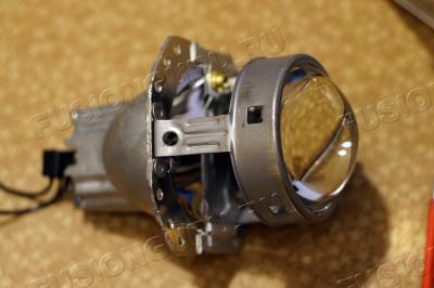

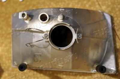

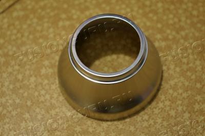

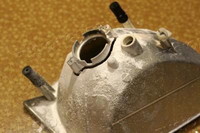

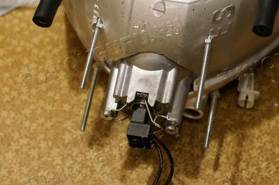

Такс, долго думал, много читал инфы разной полезной и не очень. Ходил к ребятам на тесты линз, в общем пошатало и покидало меня. И я назрел. Ставлю линзу. Но ввиду разных причин и сложностей думаю дайка поставлю галогеновую лизну и уж если не устроит, то всё ставлю ксенон и. Как оказалось машин с галогеновыми линзами и чтоб поместились в фары фьжа не так и много. Но кто ищет тот найдёт. А нашел я линзы аж во Владивостоке от лексуса на 3 дюйма. Что ж решено беру. В прочем больно много букв. Вот картинки. Смотрите и если, что будет не понятно спрашивайте.
Её мы будем ставить.

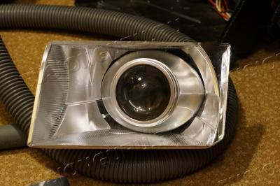

А его будем кромсать.
А потом всё безобразие ей закроем.

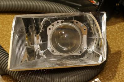

Лазерным мечом джедая отрезаю всё ненужное.
И примиряю.

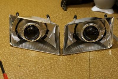

А тут бац с сразу обе, хотя между этими фото много времени, там была и примерка и регулировки и много всего.

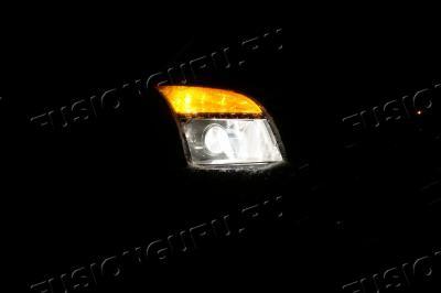

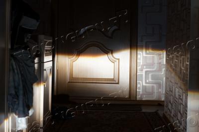

Итог. Имеем вот такой вот свет.

#2 Сообщение *Casper* » 09 дек 2013, 00:19
Не то место для испытаний. Надо бы на мокрый асфальт вытащить

#3 Сообщение fidel1970 » 09 дек 2013, 00:31
*Casper* писал(а):Надо бы на мокрый асфальт вытащить
Сначала на стену.
Посмотрим на галочку...
Re: Ксенон или последний шанс галогену. Линза които 3"
#4 Сообщение Puwistiy » 09 дек 2013, 00:38
что фото галок не найду, но там ничего интересного.
На мокром асфальте слегка лучше чем на ксеноне, но так же дерьмовенько. Но по любому лучше чем штатный.
#5 Сообщение fidel1970 » 09 дек 2013, 00:45
Вот этот жёлтый кант меня беспокоит... фокусировка не айс.
У мну на ксене при недозакрытии шторки такое есмь.
Андрей, на твоём гало шторки, как понял нет... или у тебя би-гало?

#6 Сообщение Puwistiy » 09 дек 2013, 00:49
да би галоген. я на дороге ходил смотрел, фигня это, что не четкая. Мне кажется, что это специально сделано. С водительского места это не видно.

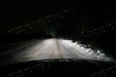

fidel1970,пока не скоро. Для сравнения можно сфотографировать с фиксированными настройками. По яркости ксенон поярче и пошире даёт картину. Ну по крайне мере с хёндай айикс35.
Добавлено спустя 10 минут 5 секунд:
слегка ярче на дороге под жёлтыми лампами, но прям совсем немного.

#9 Сообщение *Casper* » 09 дек 2013, 08:25
fidel1970 писал(а):Вот этот жёлтый кант меня беспокоит... фокусировка не айс.
Айс, Дим. Это как раз АЙС. Ты не забывай, у него линзы не как у нас. У нас прямые, у него ступенькой (колечками). У нас голубой контур, у него коричневый. Это наоборот "+" в освещении.

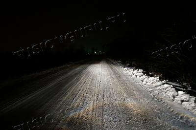

#17 Сообщение Puwistiy » 14 дек 2013, 12:59
вот видео поездки. разделено на две части. там и мокрый асфальт и снег и тёмные пятна на дороге в общем все.
