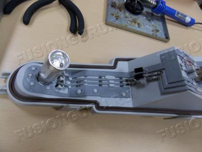

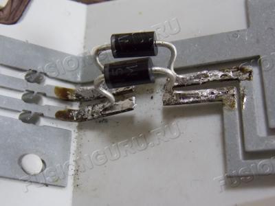

Я так решил проблему:
Обычная лампочка работает без проблем. Светодиодная лампочка тоже работает без проблем.
Подобрал диоды Шоттке вроде как правильно.

Мне вообще кто-то высказал идею, что не в самом фонаре, как я, делать разрыв, а сделать в блоке предохранителей. Может этот вариант будет получше, чем мой.SAnat писал(а):разорвать провод в фишке на стоп через диод.
- Сообщения: 7015
Re: Замена штатных ламп з/фонарей на LED. Возможно ли?
F45 через такой шнурок можно опробоватьМне вообще кто-то высказал идею, что не в самом фонаре, как я, делать разрыв, а сделать в блоке предохранителей. Может этот вариант будет получше, чем мой.
Шнурок дорабатывается диодом.
Повторюсь, рвать габарит линию не обязательно, лампа диодная горит и так, но как только она контактирует с стоп линией, сразу тухнет, по стоп линии она не должна давать напряжение обратно, вот для этого нужно диод.

Возможно и так. В то время этого я не проверил, а решил уже сразу два диода впендюрить, чтобы было навернякаSAnat писал(а):рвать габарит линию не обязательно

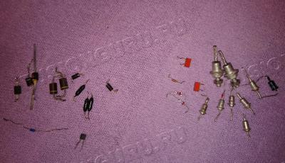

Чуть позже погуглил, оказалось просадка напряжения зависит не от мощности диода , а от технологии его производства, но примерно 0,5-0,8в на них падает.
3 Германиевые диоды сейчас не выпускаются - германий кончился. Падение напряжения на германиевом ниже, а температурные характеристики хуже по сравнению с кремниевым.
- Сообщения: 7015
А чего рыться, все есть в закромах, конструирую же иногда всякую хрень.timoha-07 писал(а):поройся в сарайках деревенских, найди древние германиевые диоды ( не "трофейные" есть п-н переходы кремниевые (КД, КТ) , а были ГТ и 2Т или 2Д), на германиевом переходе меньше Вольт падает.
Вот они кремниевые и германиевые. У меня они даже в разных отсеках хранятся.
Почему поставил кремний. Разница вроде в десятых вольта выглядит между ними существенее, но в Амперах потерь она насколько помню была чего-то 0,003-0,004А всего. Из потерянных 0,02А (было 0,16А, стало 0,14А) это копейки.
Кстате от тока не зависит (забыл указать): лампа накала стоп/габарит 21/5вт , на 5вт линии при 14,4в , 0,44А, при использовании диода 0,42А, то есть те же 0,02А диод понизил.
Но минус, германиевые пускают в обратном направлении целые вольты, из 14,4в разные пускали 2-8в , при этом если есть нагрузка по току, в обратном направлении германиевый очень сильно греется.
А с кремниевым я спокоен, он назад пускает буквально милливольты.
