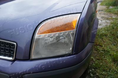

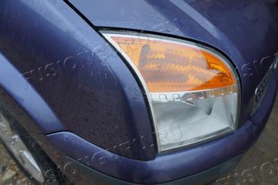

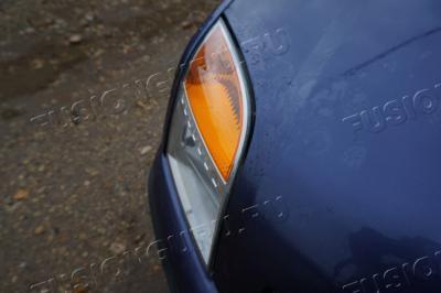

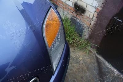

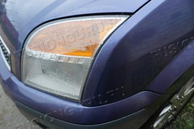

Сменил на одной фаре корпус, котоый любезно передоставил мне Каспер.
Но вот не задача, фара не встаёт как надо. :( Что не так делаю?
И попробуйте угадать какую я сменил.

Re: Мой фузик. Виолка. (бортовичек)
#48 Сообщение viktop973 » 19 сен 2013, 12:54
Puwistiy писал(а):а то после поездки походу стучит подкрутить надо
Хороший стук наружу выйдет, как было у меня. У ОФ менял опорные подшипники, то ли затянули слабо, то ли открутилась гайка, только шток наружу вышел через опору.
viktop973 писал(а): какую я сменил.
Правую.
#49 Сообщение Puwistiy » 19 сен 2013, 22:07
такс я дома.
viktop973, а вот и нет левую. :insane: не встаёт засранка как надо. Как же её правильно поставить?

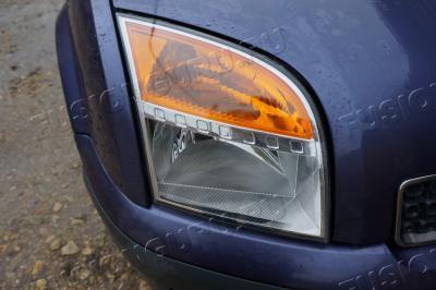

Добавлено спустя 1 минуту 30 секунд:
Захотел вот такие вот дрл и птф в одном флаконе.

#50 Сообщение fidel1970 » 19 сен 2013, 22:08
Puwistiy писал(а):Как же её правильно поставить?
В пластиковый шип на крыле ровно попал?
Поиграй с тремя саморезами крепления... они свободный ход имеют.
#51 Сообщение Puwistiy » 19 сен 2013, 22:14
попал аж прищёлкнулся и поиграл, но все что то не так.

#52 Сообщение SAnat » 19 сен 2013, 22:47
Нет проблем http://www.fusionguru.ru/forum/viewtopi ... 55#p196455
Но как ПТФ они уже будут не торт, белый освещает дорогу в туман хуже, проверено, то есть либо диоды для экономии типа ДХО , либо полноценные туманки.
А на автовключение с двигателя это к схеме касперсвета немного переделать под себя ;)
Можно сделать еще схему стандартные лампы в ПТФ в пол накала , как ДХО ;)
Саморезами крепления очень долго можно настраивать смещение фары, я раза я 3 как минимум подбираю чтоб аналогично другой было.

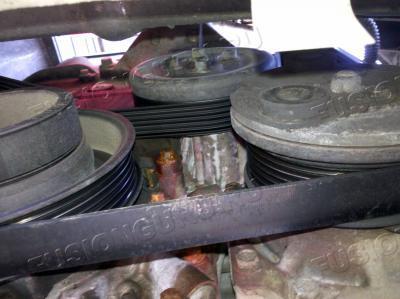

#53 Сообщение Puwistiy » 01 май 2014, 15:18

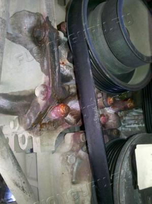

в общем дошел я сегодня до машинки и подобрался к ней с низу. Ибо все же интересно куда потихоньку уходит антифриз. снял защиту, а там все сухо и чисто. полез дальше снимать пластиковую накладку. А там красотаааа.
Походу надо менять помпу и все ремни. ( Помпу возьму Hepu P 255 только незнаю с прокладкой она идет или нет. Подскажите кто знает
Заодно и ГУР сменить. Брал MSG FO 010, а теперь что то его нет в аналогах ( эт я чё лопухнулся?
Был у меня ремень 6PK1019EE брал для ГУРа, а он явно длинноват, да и рисунок как то отличается от существующих. ( Эхх Нашел это ремень генератора, а то подскажет Dayco но для гура, а то в exist все одинаково бьётся. Или недорогой комплект двух ремней и приспасобами.

#54 Сообщение Puwistiy » 02 май 2014, 14:25
И такой вопросик, а для замены помпы надо снимать ремень ГРМ или он тут вообще не причем? Где то читал что ролик на помпе или нет? А то к такому шагу я еще не готов.

#55 Сообщение *Casper* » 02 май 2014, 14:59
Puwistiy писал(а):Подскажите кто знает
Идет
Puwistiy писал(а):а для замены помпы надо снимать ремень ГРМ или он тут вообще не причем?
С распредов скинуть и жидкость слить.
С колена не надо

#56 Сообщение Puwistiy » 02 май 2014, 15:17
*Casper*,все таки ослаблять ремень ГРМ придется ( , чет стремненько
Сообщения: 42221
#57 Сообщение *Casper* » 02 май 2014, 15:33
Puwistiy писал(а):стремненько
Валы зафиксируй и всех дел.

#58 Сообщение Puwistiy » 02 май 2014, 16:42
в общем заказал:
Ford 1 336 797 Антифриз "Super Plus Premium",1л 2
Ford 1 557 898 Прокладка системы охлаждения 1
Ford 1 712 228 Термостат 1
Gates 5PK692SF Ремень поликлиновый 1
Hans Pries 302 261 015 Прокладка термостата
Hepu P 255 Насос системы охлаждения 1
Facet 7.9697 Прокладка термостата 1
#59 Сообщение Puwistiy » 02 май 2014, 22:46
вот думал думал и не надумал. Может раз уж такая песня и ГРМ сменить цена то вопроса не шибко то и большая в моём случае.
Сообщения: 42221
#60 Сообщение *Casper* » 02 май 2014, 22:53
Puwistiy, ну если еще не менял, меняй
