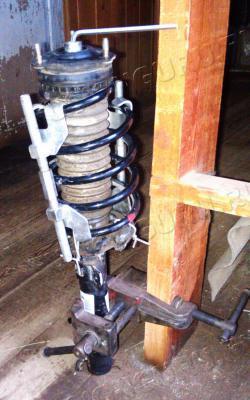

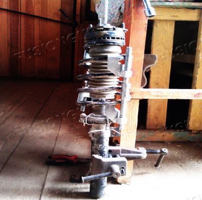

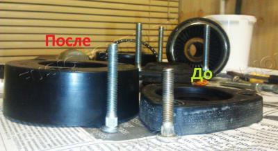

Далее добрался до передка, в принципе все как вначале темы.
Стойку перебирать надо, болты опорника заменить на более длинные.
Заодно ревизия опорников, нормально там литола еще спустя 3года, износа подшипника не видно.

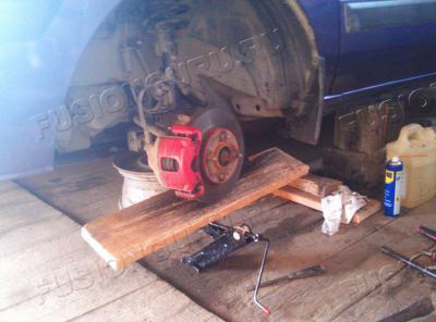

Из сложностей:

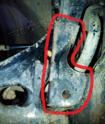

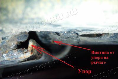

- слева на подрамнике есть ограничитель хода подвески.
То есть справа засунуть стойку ноу проблемс :)
Слева запихивая стойку, вспоминаю матом создаталей этого "пылесоса" :shit:
Стойка стала длинее рычаг вниз из-за ограничителя не идет, запихнуть ее в кулак (ступицу) огромная проблема.
Но вот так с матом играясь домкратом и молотком стуча, крутя стойку через 10 минут она по тихоньку, но оделась ;)
Ну и собираем проверяем
Усё пучком, ничего не стучит не цепляет, ШРУСы в норме, даже на вывешенных колесах.

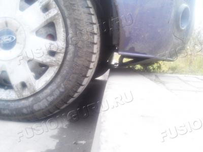

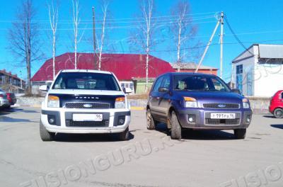

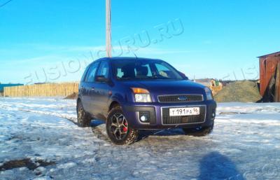

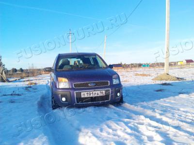

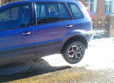

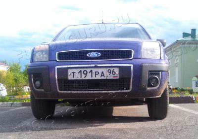

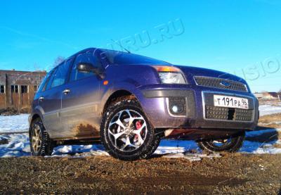

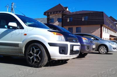

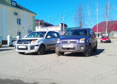

Ну и фото:
Было когда-то :(
Немного подросла ;)

SAnat писал(а):Стойку перебирать надо, болты опорника заменить на более длинные.
А разве для этого недостаточно просто пружину сжать?
Demogorgon
Точила Мудрый
Сообщения: 1033
Откуда: Вологда(35)
Re: Лифт подвески
#43 Сообщение Demogorgon » 27 май 2015, 20:29
fidel1970 писал(а):А разве для этого недостаточно просто пружину сжать?
Достаточно.Если гайки штоков открутятся,то удобнее делать чем на весу и когда снизу взведе...сжатая пружина. :)
У меня в свое время не открутились... :scare: ,но все получилось нормально.

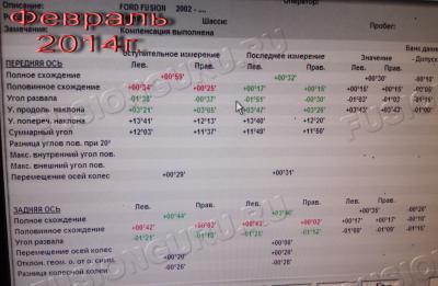

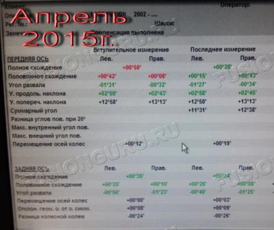

4. После лифта машина очень плохо ехала:
- больше 90км/ч было страшновато, виляла она, сидел в напряжении постоянно ловил машину рулем на трассе :mad: , я списывал это на резину.
- Руль после поворота из предельного угла если его отпустить не возвращался в центр, приходилось руками крутить. Я думал угол кастора совсем ушел.
Но оказалось все просто , я поднял высоту подвески и сместилось схождение, машина ехала ровно, резину не кушало и мне в голову это придти не могло.
Приехал на сход-развал мерять углы подвески и мне показали большой плюс в схождении и поправили.
И о чудо машина едет уверенно, хоть 140км/ч пили, уверенно идет собака :smirk: Не рыскает. И руль в поворотах стал в центр сам возвращаться если отпустить.
Вот так вот, если машина плохо управляется проверяйте сход развал ;)
Углы кому интересно.
Февраль 2014 / Апрель 2015
Как видите за нормы не ушел ;) Кастор только ушел на градус, что не радует , но и бог с ним.
"Домик" (развал визуально прилично отрицательный) на передних колесах остался таки.

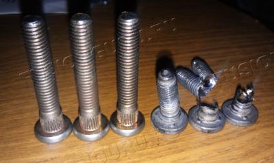

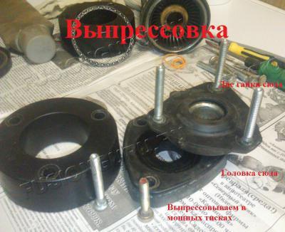

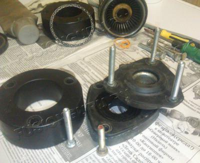

Не мне дороже моя жизнь и здоровье :eek: , чем стоимость 2 нормальных (2 лапых) съемников пружин ;)
Выбить родные болты целая проблема, резиновый опорник амморизирует удар, а там еще сам подшипник на собранной стойке будет мешать.
Я даже после разбора их выбить не мог, их высверлил если помните
Вот можете оценить как со сжатой пружиной до этих болтов тяжко добираться
Я у товарища додумался из опыта сделать выпрессовкой эти болты, делается легко и просто, советую выпрессовку в тисках.
Добавлено спустя 25 минут 41 секунду:
Лучше уж разобрать, зато опорный подшипник проверите, заодно может смажете ;)
Тока потом не забудте амортизатор перед сборкой прокачать. А после не наклонять более 45 градусов :)

SAnat писал(а):Выбить родные болты целая проблема
А мне наоборот не составило труда,все прошло на ура.Причем на "весу".

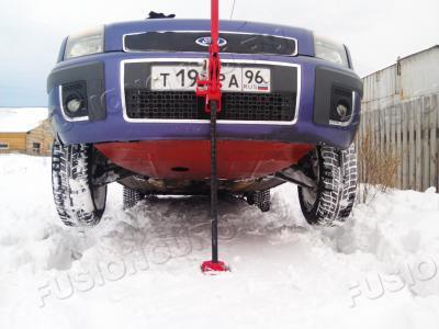

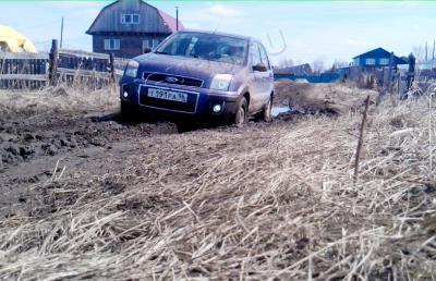

Ну что по плюсам :beer:
1. Мягкость, это не плюс лифта, это заслуга резины. Отбросим.

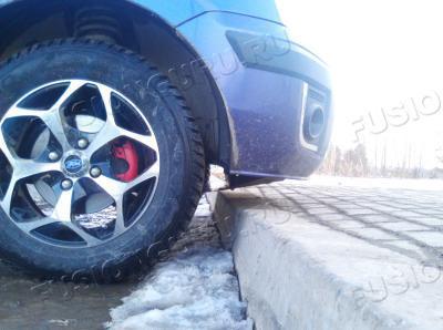

2. Геометрия , вот это жирнющий плюс: углы въезда съезда, рампы, расстояния до порогов. Все шик. Учитывая что машина короткая, стало супер.
Раньше я бы даже не рискнул на такое

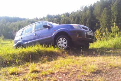

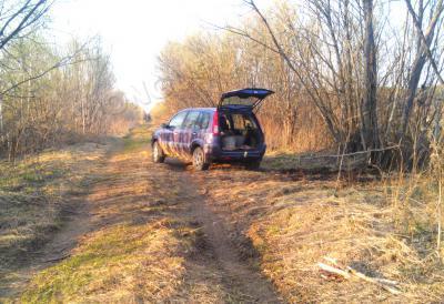

Сегодня я залез по ухабам где Уралы ездят, я вообще думал зависну посредине днища в итоге, но нет даже спустя 2 месяца своей геометрией меня поражает.
3. Жизненное пространство под защитой.
Тут целый коплекс:
1. Можно пропускак бугры, камни, бревна и т.д. под днищем.
2. Можно чинить лежа под машиной.
3. Есть куда копать ;) Вот это настоящий плюс.

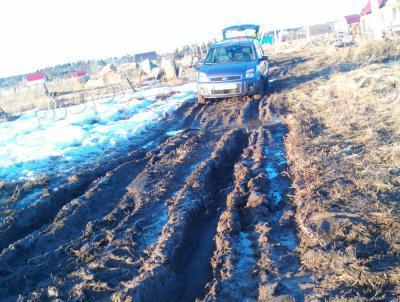

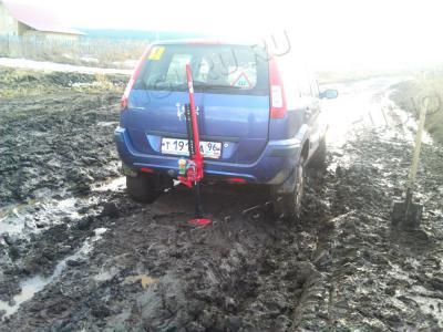

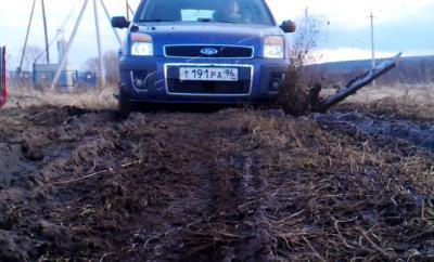

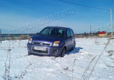

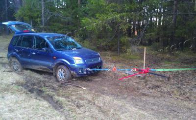

Объясняю , раньше встали, начали буксовать и очень быстро легли на пузо.
Домкрат, доски, надо выходить из машины :(
Сейчас, забуксовали, буксуем , пространство и время букса до защиты значительно больше и уже не проблема побуксовать ;)
Грубо говоря я еще не разу на защиту не ложился, места чтобы капать вниз стало больше :)
Во всех трех картинках выше я буксуя выехал сам.
Уже не так сразу буксанул туда - сюда и все приехали :smirk:
Ну и плюс в грязи и снегу можно вот так глубоко рыть колею усиленно газуя
Вот как накопал, зато машина дорылась до твердого грунта и поехала.
Якорем стала задняя балка :crazy:
Да да она самая, не рычаги передней подвески как я думал. А именно задняя балка, сейчас она самая нижняя точка и на нее садясь я встаю :weep:
В целом я доволен.
Я стал спокойнее, мне пофигу на ямы, плиты, канавы, поребрики, я что хочешь перееду в разумных пределах :lol:
Так что я спокоен как в танке :D Меня любое препятсвие не парит абсолютно уже. Пофиг на все.
Единственное напрягает грязь, чуть колесо одно переднее попадет на скользкую грязь, начинает буксовать и приехали. Но Домкрат реечный и лебедка ручная в багажнике греют душу :lol:
Да и чисто домкратом если чего можно залебедиться ;)
А так я много где был уже , куда боялся ранее, еще многое хочу объехать. В общем горизонты расширились для путешествий значительно.
Изображение Изображение

#60 Сообщение SAnat » 01 июн 2015, 10:52
Я в пятницу уже выслал свои ему, думаю скоро в нашем полку прибудет.
Я еще отговаривать робко пытался, точно ли он уверен что хочет этого, а может не надо :o
На самом деле, от маленьких проставок большой потери управляемости нет.
Вот если перейти с 60 на 65 профиль, потеря прилично ощущается (боковина больно большая у резины, подламывается плавает, но зато мягко едет, ямы кушает хорошо без пробоев если резина мягкая), а если к этому добавить проставки на 4/6см. (большие) будет еще хуже.
К слову сказать в основном все рады 65 профилю, вот недавно товарищь фьюженовод похвастал новыми колесами с 60 на 65 профиль перешел, хвалил и советовал мне, я свои показал , что на таких и все знаю.
