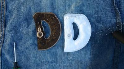

мужики выручайте,нету номера этой самой сетки,вывернул все магазины на изнанку,есть зеркальные но на оборот,что можно поставить вместо родного,иначе топливном насосу придет ппц,,желательно номер сего изделия
Re: Снимаем моем бензобак, разбираем бензонасос, чистим филь
#122 Сообщение avtopilot18 » 15 июл 2015, 15:13
Слышал, что начали делать памперс неоригинал, но сам не видел, поэтому даже советовать нечего. Оригинал не встречал, только в сборе с насосом :(

На фокус есть, он такой же. По каталогу только найти не смог.
#124 Сообщение fidel1970 » 15 июл 2015, 21:03
*Casper* писал(а):По каталогу только найти не смог.
Krauf 770B443
Фото украл на Драйв-2

#126 Сообщение avtopilot18 » 16 июл 2015, 05:41
Фидель, спасибо!
ПыСы: судя по фото, в каком-то подпольном магазе брал :smirk:

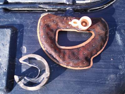

Комрады, подскажите код с сеточки на бензонасос.
В автодоке сказали, что сея приблудк идёт с насосом в сборе :mda:

Хм... ну лады, расскажите товарищи как вы смогли внедрить сетку Krauf 770B443 в наш памперс :eek:
Провернули насос на 180 по своей оси и выкусили штырь с днища и при этом все совпало или как?

Александр 82, Шеф тебя обманул, вчитайся в сообщение Станислава. :D Или в это;
Mettler писал(а):
*Casper* писал(а):чегойта? Вроде ж один насос...
Ну не знаю... Слышал, что не подходит. По фоткам вроде разные немного.
SAnat писал(а):Вот оригинал
А это от фокуса.

А тогда с кодом кто поможет? На правильную сеточку :D
Сообщения: 42234
#138 Сообщение *Casper* » 08 сен 2015, 15:17
Александр 82, или шамань и не балуй, или покупай насос в сборе. Третьего варианта пока не существует.

*Casper* писал(а):Александр 82, или шамань и не балуй, или покупай насос в сборе. Третьего варианта пока не существует.
Ааа, вот в чем засада :D. Значит бум с этим шаманить :D. Спасибо. :hat:
Заказал этот, благо ценник 280 руб.поглядим что из этого получится. Все равно снимать бак из за адсорбера. За одно и насос разберу :D

Александр 82, как вариант к купленному фильтру идея Станислава; на насосе снести штифт и повернуть его на 180" вокруг оси. Но кажись "дырка" от бублика (фильтра), её размеры может не позволить это сделать Ведь размер "торчка" из донца модуля (на что надевается фильтр) ни кто не соизмерял. Вот если его ("торчок) просто срезать, а отверстие в донце зачеканить, тогда подойдет .
