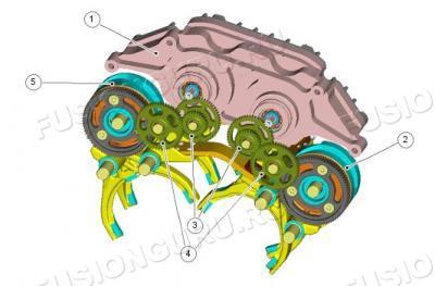

#966 Сообщение ANG » 11 июн 2015, 21:34
Два бесщёточных электромотора для управления переключением передач

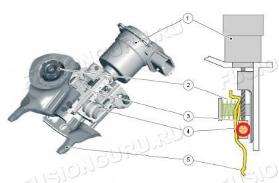

Два бесщёточных электромотора управления сцеплениями.
Если выключить машину, то оба сцепления РАЗОМКНУТЫ, то бишь наоборот, нежели на Фьюжене или на ручных коробках.
Электромоторы сдвигают точку опоры вилки сцепления. У этой вилки на одном конце мощные пружины, на другом конце - собственно диафрагма нажимного диска сцепления. Перемещая среднюю точку опоры вилки мы получаем размыкание и смыкание сцепления. Таких штуковин - две, как и сцеплений.

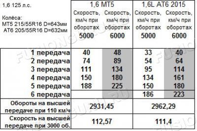

В своё время я посчитал по документации скорость и обороты мотора на 6 передаче для моей Фокуса с АКПП, получалось при 110 кмч 2500 оборотов, что мне очень понравилось. Однако в реальности для нашего рынка Форд стал поставлять главную передачу для 1,2,5 и 6 передач не 3,89, а примерно 4,57 и обороты при 110 почти 3000...
Для трассы экономичность меньше, зато по городу мотору и коробке легче жить будет.
Напомню, что в этой КПП главная пара для разных передач разная. Для 1,2,5 и 6 - одна, для 3 и 4 другая.
В общем, на моей машине обороты/скорость на высшей передаче такие же, как и на Фьюжене 1,4 с МКПП. Что всё же лучше, чем на Фьюжене 1,6 с МКПП, поскольку там при оборотах 3000 скорость не 111 кмч, а 107. Что ещё менее экономно.
Думаю, по городу Фокус у меня будет расходовать в районе 11 литров.

110 кмч. 3000 оборотов. К сожалению.

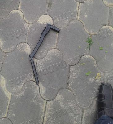

#969 Сообщение Kot33 » 12 июн 2015, 21:30
ANG писал(а):110 кмч. 3000 оборотов. К сожалению.
очень странно...Оборотов должно быть около 2000 2200 плюс минус
Единственное что в голову пришло, что возможно какой нибудь обкаточный режим, хотя я такого не встречал.
Ключ для гаек:)

#970 Сообщение ANG » 12 июн 2015, 23:37
ДА! Сегодня одевал чехлы и внимательно присмотрелся к домкрату...
Я на него в прошлый раз смотрел, как на домкрат и не допёр, что это на самом деле ключ.

Kot33 писал(а):У коллеги 1,6 125 акп. 8,6 город. На 110 обороты ниже трёх.
В таком случае у него должно быть 2500 оборотов при 110 кмч.
Вин его машины можешь дать? На сайте ЕТИС можно посмотреть комплектацию машины и там будет передаточное число главной пары.

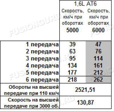

Сообщения: 4956
Re: Среди вас появились ФокуснеГИ!
#976 Сообщение ANG » 14 июн 2015, 00:26
Добавлено спустя 8 минут 19 секунд:
Для сравнения АКПП более раннего (пока неизвестно какого года) выпуска по данным фирменной документации.
В этой версии более длинная главная пара для 1,2, 5 и 6 передач (то есть передаточное число уменьшено) - колёса крутятся быстрее при тех же оборотах мотора.
