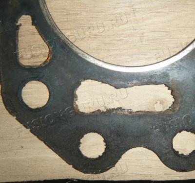

дабы не плодить новых тем, спрошу тут, тем более что речь тоже о Фиесте... :pardon:
канал охлаждения в блоке (и голове, соответственно) имеет размеры примерно 10х40 мм. ну, условно.
а соответствующее ему отверстие в новой прокладке ГБЦ - круг диаметром около 5 мм.
других прокладок в городе в продаже вообще нет. в смысле - есть много разных, но у всех маленькая дырочка.
как это понимать?
снятая "родная" прокладка имела большие отверстия в размер каналов, но с рваными краями - похоже, разъело антифризом.
в предыдущий ремонт мы тут в гараже устроили консилиум и решили прокладку доработать напильником - увеличить каналы, типа для лучшей циркуляции охлаждайки. сегодня спустя где-то 5-6 ткм получили "паровоз". похоже, прокладке тюнинг не понравился.
что делать на этот раз? может, так и должно быть - маленькое отверстие? просто нелогично как-то.... :umnik:

Nikson1600 писал(а):что делать на этот раз? может, так и должно быть - маленькое отверстие? просто нелогично как-то.... :umnik:
А сколько проездила новая прокладка, и в каком месте утечка может деформация головки?
ровно 2 месяца и 5-6 тысяч км (Минск-Анапа-Минск и тут ещё немного :insane: мы ещё и клапан прогоревший меняли и на следующий день человек уехал :insane: ). в каком месте ещё не знаю - сегодня будем голову снимать.

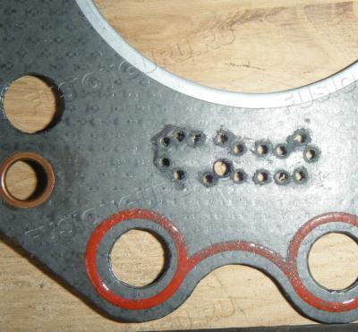

я думаю так - прокладка многослойная, при разрезании были нарушены края отверстия, антифриз стал активно разъёдать и... пробило.
вот нашёл фоточки. первая - прокладка, которая стояла в машине с рождения. речь о большом прямоугольном отверстии.
на в второй фотке видно заводское малюсенькое отверстие в том месте и уже насверлен контур для разрезания и допиливания...
теперь ставить "как есть"? так и должно быть?

Nikson1600 писал(а):теперь ставить "как есть"? так и должно быть?
Мне кажется главное чтоб воздушных пробок не осталось, но вообще вырезка не должна была испортить прокладку, они все вырубаются с одного листа, и только где масляные каналы вальцуют медью.

maxs-vd,
вскрытие покажет... но такое отличие в отверстиях меня полностью сбивает с толку.
обсуждали, тут ещё одна бредовая версия родилась, мол маленькое отверстие действует как дроссель, регулируя скорость потока антифриза :insane: не знаю, мне кажется чем лучше циркуляция - тем лучше.... :crazy:

#47 Сообщение Puwistiy » 11 авг 2014, 11:56
маленькая дырочка могла быть как задвижка, для создания большего давления перед ней и как следствие лучшего выхода воздуха. Но так конечно же странно. Я б ещё другого производителя поглядел.

#48 Сообщение ANG » 11 авг 2014, 18:54
Ну и если дырявить, то нужно вырубать или пробивать отверстие, а не высверливать

#49 Сообщение Tim2 » 11 авг 2014, 19:47
Пробивать пробойником на свинцовой пластине.
