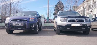

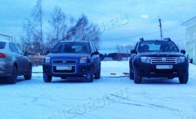

Предыдущая запись была на лифте подвески +2см и резине 195/65 15.
На лифте +4см и той же резине, дастер 4*4 обойден
По переду вообще не вопрос.
По заду у меня балка низко, у него задний редуктор выше, но выхлоп то знаете сами как у дастера низко висит. Ниже моей балки.
Но на самом деле все фигня, и у меня фигня
Пузом и бампером будете все грести.
У дастера на бампер снизу надевается на клепки лист оцинковки, что спасает бампер.
Проставки перед 30-40мм , зад 40-50мм и резина большая 225Х70. Вот тогда еще как-то оно поедет.
Кто скажет что в дастере стандартного клиренса за глаза, натурально лесом пошлю, езжайте в лес в глушь , посмотрим как вам хватит стока
