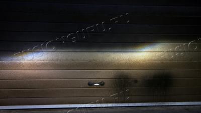

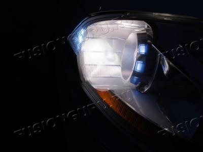

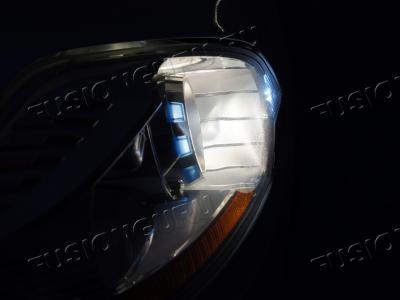

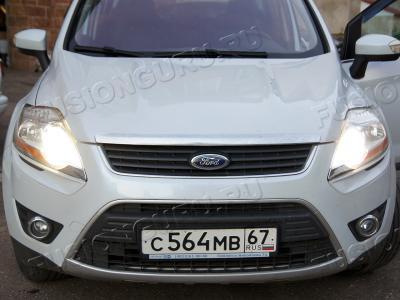

#213 Сообщение SHA134 » 28 июн 2017, 23:05
Жабу задушил. Остановился на Осраме, бо на 100-150 градусов свет теплее. Хотя прикольно, у Осрама название "бла-бла-Ксенон 4300гр". Далее идет тех описание - температура 4150. :insane:
Выбор продолжился. Ибо кат. номер 66140 (вместо 0 могут разные цифири, кстати быть). И после номера, как и у Фили, типа буковы, обозначающие понты изделия. Но у Осрама букав может и не быть. :wall:
Итак, первоначальные конкуренты, только цифры 66140 - "оригинал" и 66140CLC - "Классик". При прочих равных параметрах отличаются ценой (Классик дешевле примерно на 15%). И заявленным временем жизни. Точнее, опять :insane: ... Время жизни и срок службы. По времени жизни Оригинал 3000ч против Классика 2000ч, по сроку службы 4000 против 3000х.
Оно было бы логичнее, что срок службы (лампа жива, но пора на пенсию) должен быть больше, чем время жизни, но у ксенона видимо как-то наоборот.
Остановился на Оригинале. Цена больше на 15%, а живет дольше вроде как на 30%.
Ну и сравнительный анализ, как водится.
Для тех, кто не понял, заменена пассажирская лампа. В водительской фаре Филька, которому стыдно до покраснения, что он уже помер, но еще на службе :D
