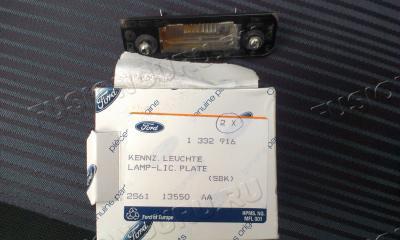

хотел залить фото, но не получаетс :( я загрузить картинки.....

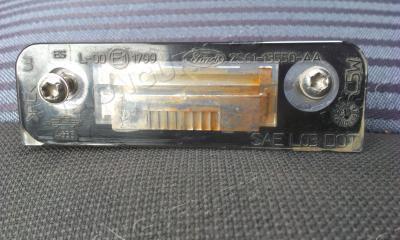

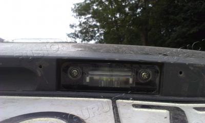

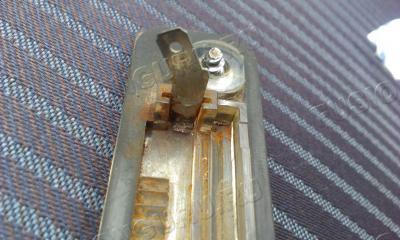

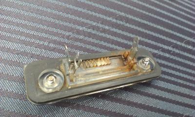

#9 Сообщение Strannik » 02 июл 2013, 16:14
сейчас гляну))
Добавлено спустя 5 минут 42 секунды:
вот картинки))

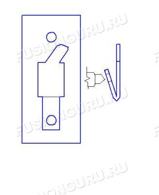

Strannik писал(а):как бы этот вопрос решить без особых затрат и без сильных доработок....???
Взял пластину от подвесного потолка амстронг и ножницами по металлу вырезал, на все про все 10 минут работы.
