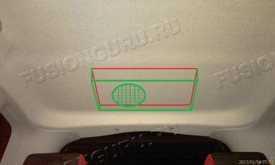

Друг подарил мне сабик...
Мы с Каспером всю голову (даже две) сломали - куда же его в салоне разместить? :mda:
Проблем с этим не было бы, если бы не мой обогрев ног задних пассажиров, глушить который ой как неохота.
Собственно, основных вариантов размещения было два - под передним пассажирским сиденьем либо под водительским.
С моей стороны были и безумные предложения типа короба под крышей багажника. :crazy:
Может у вас появятся какие свежие мысли по этому поводу? Поделитесь...

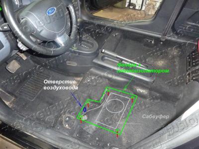

Добавлено спустя 28 минут 55 секунд:
Вот, мне такой вариант предлагают...
Сообщения: 42221
Re: Можно ли поставить саб?
#12 Сообщение *Casper* » 11 янв 2013, 15:42
fidel1970 писал(а):Вот, мне такой вариант предлагают...
Мешать пассажиру будет. Справа почти заподлицо с сиденьем.
#13 Сообщение fidel1970 » 11 янв 2013, 15:45
*Casper* писал(а):Справа почти заподлицо с сиденьем.
А если фанеру прям на поперечную балку одной стороной положить?
