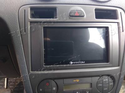

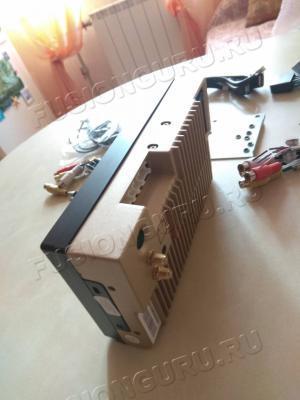

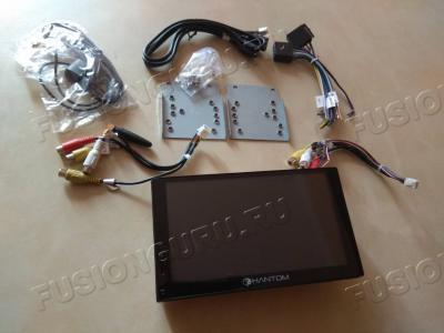

Так вот... был приобретен, анонсируемый новинкой 2018 года, автомобильный мультмедийный центр на Андроид 4.04 - Phantom DV-7014.
Полностью сенсорный, без физических кнопок то бишь. От слова совсем.
Немного очково было отказываться от крутилок на панели, да и друзья типа отговаривали, но - охота пуще неволи, как говорят.
Подкупили следующие факторы:
1. Без CD привода
2. Супертонкая (4,5 см толщиной)
3. Андроид
4. Цена в пределах 10 000 руб.
Несказанно заколебав Каспера, я всё-таки смог корректно подключить магнитолу и даже обучил подрулевой джойстик.
Поиск по инету показал, что похоже до меня ещё никто с подобной магнитолкой на Форд Фьюжн не заморачивался.
По сему, зная как всё там подсоединяется - спрашивайте, будь ласка.
В планах, подключение к ней безпроводного ВР по Wi-Fi...
1. Без CD привода
3. Андроид
