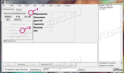

Понадобится ноутбук, ELS27 USB или ELM327 USB (доработка не нужна). Понадобится интернет! Я лично, подогнал авто к подъезду своего дома, WI-FI в помощь. Из софта необходимо воспользоваться FORScan с расширенной лицензией (даётся на 30 дней бесплатно) или ELM-FFN. Я воспользовался ELM-FFN.
Операция оказалась совсем не сложной. Запускаем прогу, конектимся, заходим на вкладку [PCM], ставим галочку [Включить программирование], кликаем на [Записать новый ключ]. Прога выдаёт код запроса, который необходимо выслать в личку разработчику *Casper*. В течение 5-30 мин получаем разрешающий код для старта операции, вводим его.
С полученным разрешающим кодом можно прописать несколько чип-ключей.
Далее по инструкции, что пишет нам прога, то мы тупо и делаем. Один очень важный момент (!): перед стартом данной операции, всё своё внимание в кулак (!), на всё про всё отводится очень короткий промежуток времени! Промешкаете и операция (автономно) завершится без Вашего участия. А при новом старте операции прога даст уже новый код запроса, и снова придётся ждать от разработчика пока он сгенерирует новый разрешающий код и даст Вам ответ.
Если всё же не успели добавить несколько (я лично, не успел), то ни чего страшного. Второй ключ, по любому, получится добавить! А имея на руках уже ДВА рабочих чип-ключа, добавляем остальные (в лёгкую) без компьютера (см.видео), повторяя операцию манипуляций для каждого нового. (Добавить в систему можно не более 10 чип-ключей)

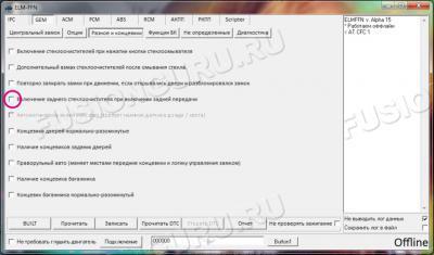

Ну и конечно, не смог отказать себе в удовольствии отключить одну надоедливую функцию:
в дождливую погоду, когда включены очистители (дворники) переднего стекла, при переключении передачи на [R], срабатывает взмах заднего дворника.
В зимний период, когда обогрев ещё не успел растопить обледенение на заднем стекле, эта функция совсем не к стати.

1. новый код выдается, если было внеплановое выключение зажигания, попытка запуска двигателя, прошло слишком много времени. Программа последний пункт пытается держать, но получается не всегда.
2. Нужно четко исполнять требования программы. Когда выключать зажигание, когда включать. Если ключ прописался, не надо выключать зажигание и проверять точно ли прописался. Вот видео. На нем программирую ключи за один код. Смотрите на ЛОГ - A и Q - это ввод кода.
3. Когда может, программа считает ключи сама. Если не получается, то можно у меня спросить. Ну или воспользоваться сервисами. Просьба сюда сервисы не постить!!!
Если вы программируете ключи с подключенным инетом, то программа оставляет на сервере след от кодов. Я его использую для последующей модификации калькулятора.
