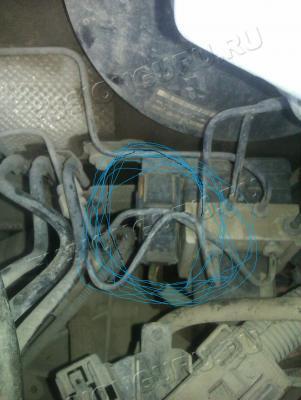

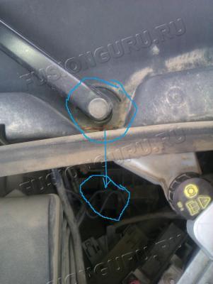

Доброго времени суток ! Хочу поделиться замеченным косяком от производителей . Админы , если надо измените содержание !!!
в жабо отверстие для дворника ,через это отверстие вода течёт сюда

С 2002 года там у всех вода течёт. Производитель сделал герметичный разъём АБС, лишь бы не менять водосток.

Я приделал кусок пенополиэтилена и вода стекает мимо разьема. В дветыщевосьмом году.
Могу сфоткать как.

АБС пофигу, а вот шланг на печку идет левый в этой зоне. Вот он у меня окисляется, точнее окисляется его хомут. За этим надо следить я так полагаю.
