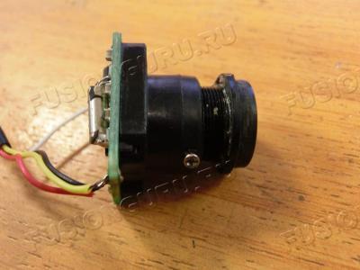

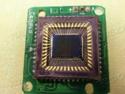

Тем на любителей. Была у меня классная камера и пришел ей конец. Вынул, заменил. Когда вынимал, она хруснула и из нее вытекла вода.
Просушил, наспиртовал - не помогло. Включил дизассемблер.
Смотрите:

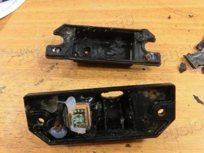

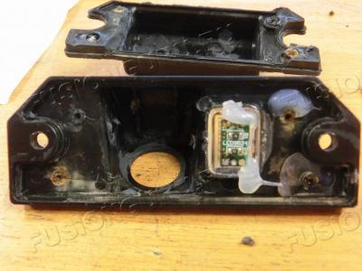

Все внутренности приклеены. Ни одной защелки, только сопливый клей.

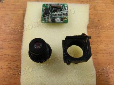

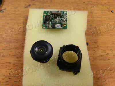

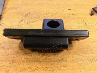

Это 3 части камеры

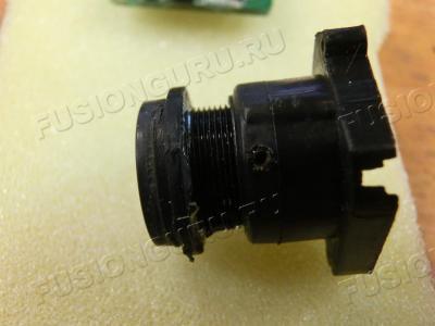

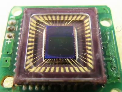

Вот механизм наведения фокуса

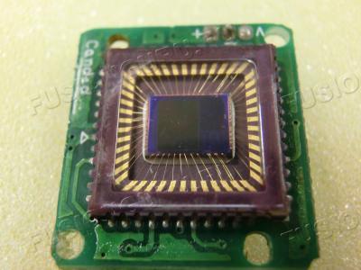

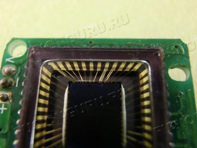

Ну и сама матрица

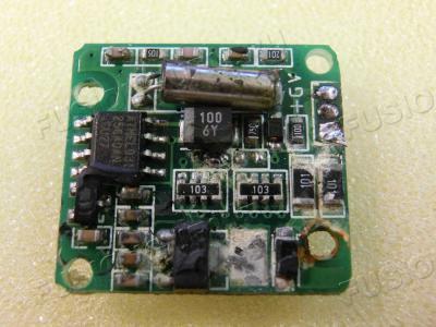

Плата капут.

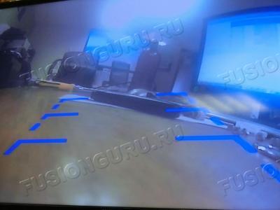

Починил. Собрал.
Показывает
Теперь надо загерметить и поставить.

Синие полоски в объективе нарисованы?
Сообщения: 42236
Re: Камера заднего вида изнутри
#3 Сообщение *Casper* » 20 июн 2014, 18:57
Нет, процессором подставляются

Поздно. Уже залил все герметиком, а оно не заработало.

Сань, а что там было? (Починил. Собрал. Показывает.) Что починил?
И по заливке герметиком. Давно разбирал разные модули военприемки. Залитые. Герметик там был теплопрводящий (типа греешь паяльником платы, а через толщу герметика тепло идет. Китайский наверное не такой, тогда перегрев процессора обеспечен.
Сообщения: 42236
#9 Сообщение *Casper* » 15 июл 2014, 10:42
alex57 писал(а):Сань, а что там было? (Починил. Собрал. Показывает.) Что починил?
Пелена белая. Помыл, собрал - работает. Себя вижу нормально. Поставил на машину - класс, через пару дней - опять пелена. Сейчас снял - в пень ее. ну сдохла и сдохла.
Про перегрев возможно. Но она изначально была залита и работала же. Года 2 вроде отпахала, потом сгорел светодиод, я ее вскрыл, заменил диод и собрал. Но видно криво - попала вода. И понеслось.
