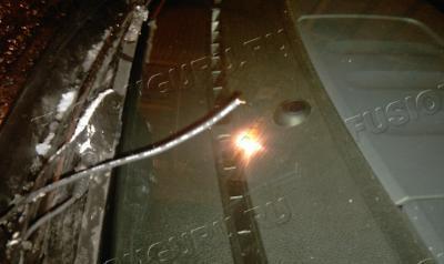

Блин, да чтож за день такой?
Не греет пассажирский дворник...
Re: Дворники с подогревом - еще один гаджет
Блин, вот всё-таки как удобен этот гаджет... и как неудобно, когда он неработает или работает частично.
Вчера, как раз была мокрая метель и можно было воочию сравнить обогреваемый "дворник" со штатным.
С утречка, откопав машинку из сугроба, решил таки выяснить причину отказа в работе обогрева пассажирской щётки...
Отсоединил разъём, включил обогрев и замерил напругу на штеккере.
Индийское жилище! U=0!
Пошёл по цепи... и вот она:
- Сообщения: 42223
Дим, подробнее в каком месте и какова причина
В аккурат посередине провода на пассажирский дворник.*Casper* писал(а):Дим, подробнее в каком месте и какова причина
Предположительная причина - жёсткая фиксация хомутами провода на внутренней части поводка (надо было чуть слабину при затяжке ленточного хомута дать, чтоб свободный ход был).
Задубевший на морозе провод скорее всего был прихвачен куском льда.
Видимо при включении стеклоочистителей его и оборвало...
На действия "пионерских дружин" не похоже - провод именно оборван поводком, а не обрезан вручную.
Вот терь думаю, как лучше - снять все крепления, вытащить провод, притащить домой и спаять/изолировать или прям на машинке после скрутки, в термоусадку заплавить?

Да он и щас, при нулевой температуре дубовый... это я про провод.*Casper* писал(а):При какой температуре лопнул?
Думаю сделать простую петлю, чтобы обеспечить свободу перемещения провода.
Но, лучшим вариантом, считаю, надо заправлять провода, которые лежат в корыте под "жабо" в гофрированную оплётку большего диаметра.
Дык провод сам-то и не греется...*Casper* писал(а):Как бы он дубовым стал не от мороза, а от нагрева.
- Сообщения: 42223
Хмм, ну ладно, значит выдерживает или тебе не такой тонкий попался.
