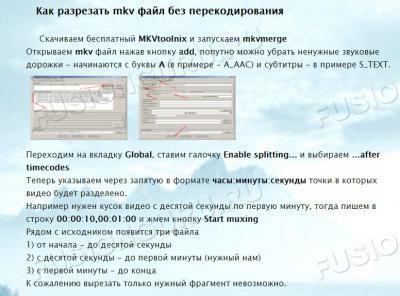

Резал вот этим - mkvtoolnix, прога во вложении.
https://www.fusionguru.ru/fileserver/fi ... oolnix.rar
