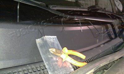

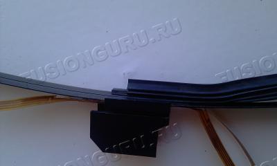

fidel1970 писал(а):Вот, зато фотки заглушек нащёлкал. :smirk:
Неайс. Фу не айс. Железки остаются голыми, не ровен час проржавеют.

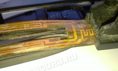

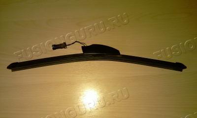

Протокол вскрытия
I. Паспортная часть
Пациент: щётка с подогревом, пассажирского дворника стеклоочистителя FordFusion
Умер вследствии разрыва аорты токопередающих проводов, по причине неаккуратного обращения владельца при демонтаже.

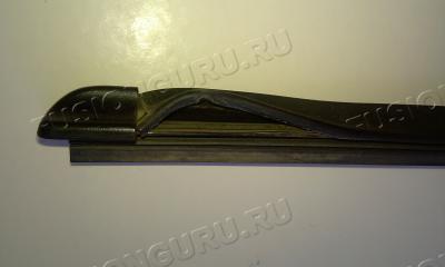

II. Данные вскрытия
Внешним осмотром установлено, что видимый обрыв проводов имеет место быть.

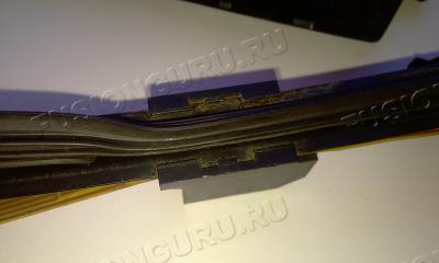

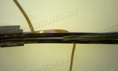

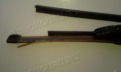

Снял очистительную резинку, отогнув верхний чехол из пластинчатых держателей.
Под резинкой обнаружились токопроводящие полоски без какого-либо клеевого состава. Удерживаемые только самими резинками.

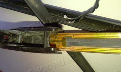

Подробнее, с увеличением обеих сторон органа.

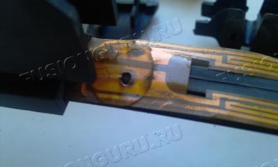

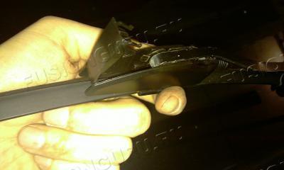

Место отрыва аорты тьфу блин... проводов.

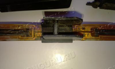

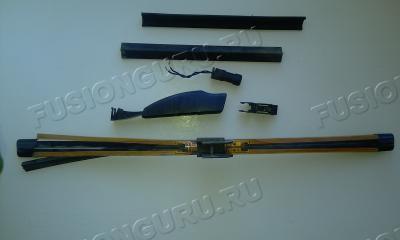

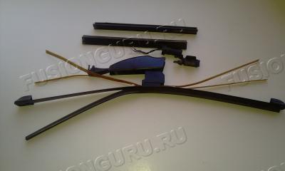

Центральная часть пластикового держателя соединена методом горячей прессовки.
Демонтажу без ущерба целостности трупа щётки не подлежит.

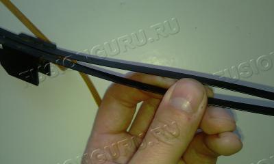

Сочленения, суставы, органы в сборе... верней в разборе.
IV. Эпикриз

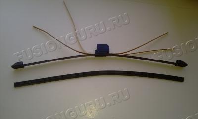

Пациента возможно вернуть к почти полноценной жизнедеятельности путём попытки локальной припайки токопередающих проводов.
Вероятность положительного результата 50х50.
А нефиг было так сильно дёргать! А всё потому, что кто-то сомневался в герметичности этого типа соединения. :P
Теперь лежит на столе вот такой вот паукан... :(

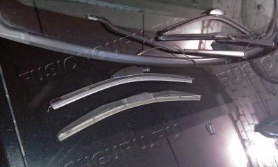

Наконец-то дошла очередь до сезонной перестановки щёток.
В этот раз решил отказаться не только от предполагаемой выше постом гофры, но также и от супер-пупер хомутовых стяжек. :D
Провод водительского дворника протащил там же где и первоначально было (в боковые решётки "жабо"), а вот на водительский дворник провод пропустил по варианту Каспера (он монахом клялся, шо у него зимой таким образом нифига провода не отрываюцца).
Для стяжки проводки использовал маленькие пластиковые хомутики...
А затем подрезал хвосты кусачками...
Ну, а это для тех кто забыл как эти дворники к поводку крепятся...
К обледенению готов. :)
