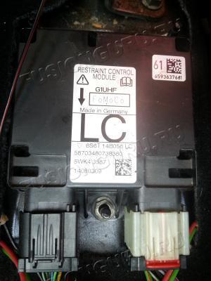

Блок Вот такой
MatRoskin
Сообщения: 88
Зарегистрирован: 04 дек 2011, 21:32
Полное имя: Денис
Re: Горит лампочка неисправности Airbag
#87 Сообщение MatRoskin » 05 окт 2015, 21:49
BossTon писал(а): Не знаю чем считывали.. первый раз красной приблудой здоровой с значком Ford, второй раз какой то другой ерундой.. Ошибок нет и все...
Лампочка загорается при повороте ключа, потом гаснет, потом снова загорается....
Блок Вот такой
Вооот! У меня один-в-один такой же случай, и блок с такой же маркировкой, в итоге поставили точно такой же блок с Фьюжна брата и лампа больше не загоралась, тестил минут 10, пробовал и в движении и стоя, при повороте ключа как и положено загорается, затем гаснет и больше не загорается.

В общем друг по несчастью, буду не спеша искать замену или пытаться отдать на перепрошивку, Дайте знать если будут изменения.. может есть смыл где-нибудь 2 купить-дешевле будет... Короче, надо что-то решать...))
