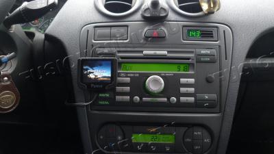

Rokin писал(а): Сейчас реально недорого можно взять Попугая с экраном
А что это такое? Или эта штуковина с экраном на магнитоле?
паррот очень старый и известный (в узких кругах) производитель Bluetooth систем (сейчас он известен как контора по выпуску квадрокоптеров-игрушек)
Конкретно модель Parrot Mki9200 система кгромкой связи в авто с поддержкой USB + AUX+iPod (как форма взаимодействия с библиотеками iOS)^ короче, полноценный мультимедия проигрыватель с ценой как головное устройство от китайцев.

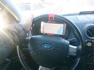

Dima! писал(а):Езжу так уже не первый год и понял, что меня гораздо больше устроил бы экран поменьше, но расположенный в средней спице руля. Или внутри верхней четверти. Но там есть другие проблемы. В маленький экран на ходу тыкать труднее.
Открытие этого года для меня, вместо планшета.
1. Рулить не мешает вообще. Даже когда едешь как мудак :lol: Хотя я обычно колхозник (левая на руле, правая на кпп).
2. Приборы закрывает :( , но когда рулишь можно поглядеть на лампы и показания.
3. С 5,1" китайцем (Xiaomi Mi5 на фото) не очень удобно , в основном из-за того что кнопка включения сбоку ближе к центру :mad: Поэтому смартфон надо сдвигать.
4. В пробках и на светофорах ноу проблем тыкать пальцем и забивать адрес, даже с экраном 4,6" (в Екатеринбурге вообще класс).
Мне больше нравится пользоваться своим Sony Xperia Z3 Compact , размеры экрана приятнее этих 5" лопат и органичнее в руль вписывается.
5. Это же крепление использую иногда на велосипеде и мотоцикле.
