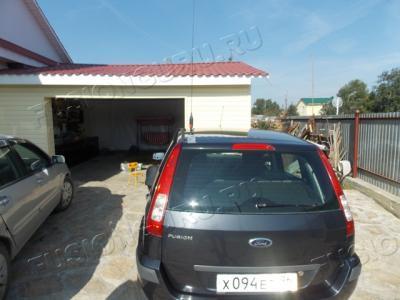

Re: Автомобильные радиостанции
Добрый день всем.
Тоже решил себе поставить радиостанцию.
Т.к. до этого ездил на многих машинах и сам ставил СИ-БИ, то опыт установки большой.
Начнем.
Критерии:
1. Рация должна быть установлена в удобном месте, ничему не мешать, и пользоваться чтобы было удобно.
2. Минимальные повреждения авто(наличие видимых дырок)
3. Легкий демонтаж в случае продажи
Имеем:
1. Megajet 3031m-turbo
2. Антенна Sirio super 9

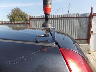

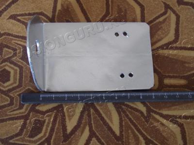

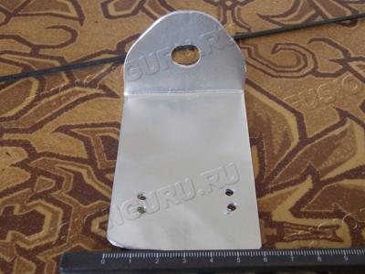

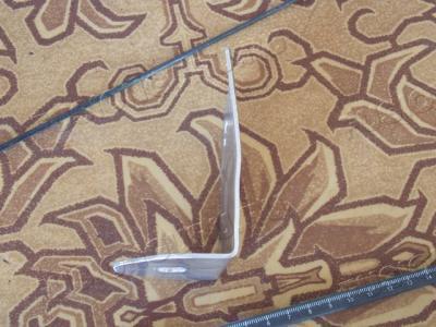

Изготавливаем крепление антенны(ушло 30 мин.)
Берем кусок оцинкованного уголка, выправляем, сверлим дырки, получаем следующее
Дырки в крепеже сверлятся под кузов.
Так же и изгиб крепежа

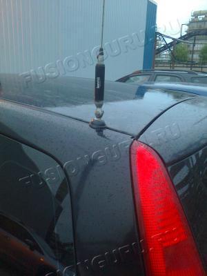

Далее ставим крепеж и антенну, дырки в кузове прийдется сделать, но маленькие и незаметные
Добавлено спустя 53 секунды:
Далее ставим антенну
И получаем
Добавлено спустя 2 минуты 30 секунд:

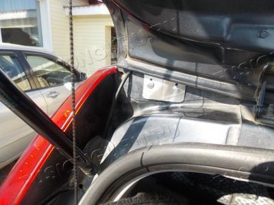

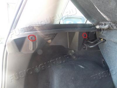

Затем прокладываем провод антенны, для этого снимаем панели багажника
откладываем 2 болта, скрученных с нижней стенки, они пригодятся далее

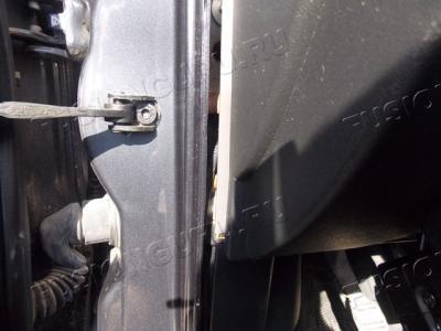

Провод прокладывается просто-в багажнике под ковер, а далее снимаем дверные уплотнители и пропихиваем до передней панели
Добавлено спустя 2 минуты 36 секунд:

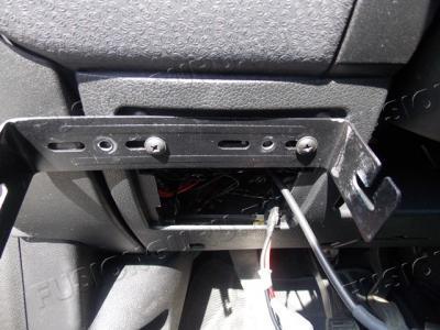

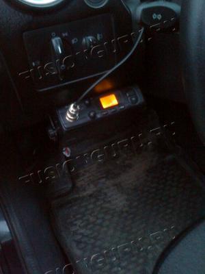

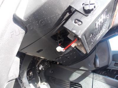

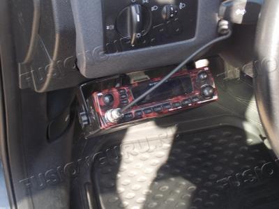

Ну далее сама станция, крепится вместо бардачка водителя под левую ногу, не мешает...
Вот тут то нам и пригодятся болты с багажника, по длине они больше и крепление рации держат отлично, а те болты что крепили панель под бардачком-спокойно держат панель багажника
ведем питание рации (ну тут кто как хочет, я запитал от аккума).
Ставим рацию
Провода спокойно лежат сзади, не мешая и не вываливаясь, при том снять легко
Вот как она встала
Далее настраиваем КСВ и радуемся жизни

Хорошо установлено, но всё равно на любителя (мне бы на этом месте помешала рация и отверстия в кузове пришлось сверлить). Пара вопросов: А антенный кабель через что в кузов входит? И тангента просто на рулевой болтается?

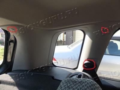

* Всем привет! принимайте новенького! Фордов у меня ещё не было, это первый.
Просмотрел всю тему, так как уже 8 лет как не могу без Си-Би в машине. По поводу крепления тангенты: есть очень сильные магниты. У меня в рабочей машине к тангенте приклеен такой магнит. Цепляется за что угодно (кроме стекла и пластика:)) Вместо ответной части можете приклеить в любое место на двухсторонний скотч подходящую по диаметру шайбу.
Сам пока в думках относительно монтажа антенны. Конечно в погоне за качеством связи можно и потолок снять и крышу дефлорировать, но с другой стороны как у Барса проще и быстрее.
И про подключение питания много писали. Для качественной связи надо отдельный провод от АКБ нормального сечения (не от китайской гирлянды) в качестве "незабывайки" можно подключить через реле. Управление реле хоть с плафона, хоть с патефона магнитолы.

Кронштейн для антенны гнул из нержавейки. Поставил кронштейн почти так же как на фото выше, но у меня кронштейн заведен между петлей и кузовом. Отличная масса и без вреда кузову. Чуть увеличился зазор 5-я дверь /кузов. Но это только я вижу.
Антенна - Лемм 2001 Турбо, доделанная по методикам профильного форума.
