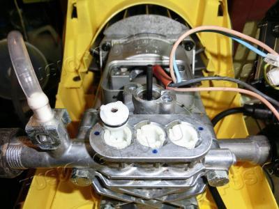

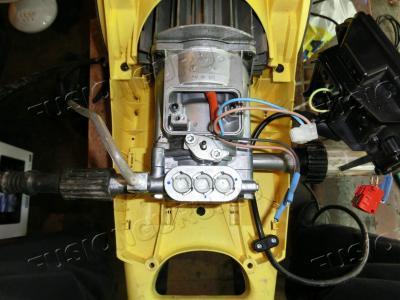

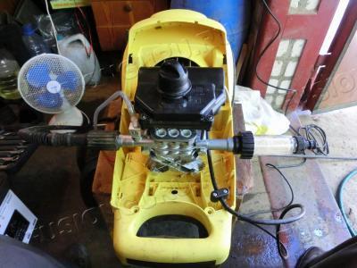

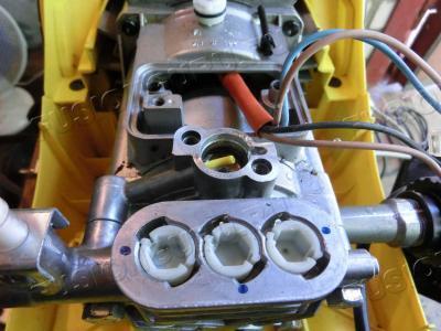

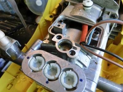

вот может кому полезно будет. разбирал мойку за 2.400руб.5 сезон пошол надо масло поменять да ревизию провёл заодно.avtopilot18 писал(а):Вот эти бы картинки да желающим купить мойку за 3 тыс.руб. с припиской "так должно быть" и рядом вид развалившихся плунжерочков дешёвых моек. Не стоит гнаться за дешевизной!

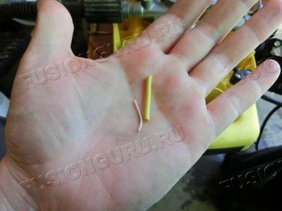

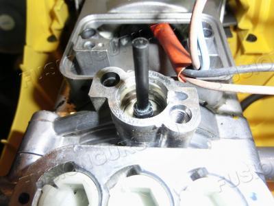

Было дело, после того как попал песок в шланг.*Casper* писал(а):Кто-нить такой клапан уже разбирал?

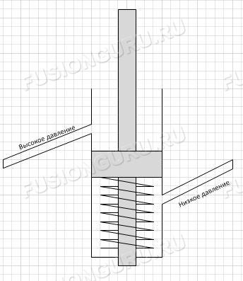

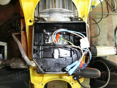

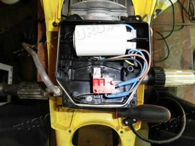

А может кнопка имеет два выкл при избыточном и недостаточном давление*Casper* писал(а):но как он взаимодействует с входным шлангом

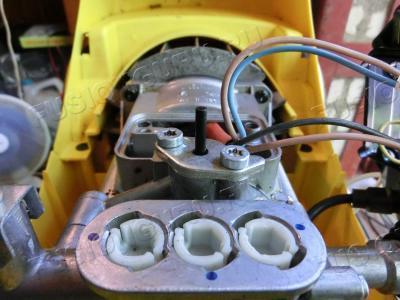

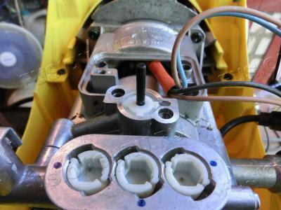

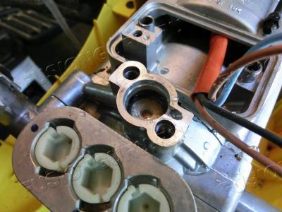

Нет, это надо в кишки лезть, а там маслоmaxs-vd писал(а):Фото самой пружины и вид сверху цилиндра
(чтоб увидеть отверстия) сфотал?

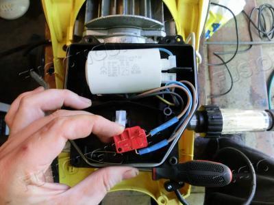

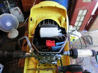

Кнопка одна и положения у нее 2.maxs-vd писал(а):А может кнопка имеет два выкл при избыточном и недостаточном давление
У тебя насос самовсасывающий?*Casper* писал(а):Когда закрываем краник на входе, то создается вакуум, что только способствует срабатыванию клапана, вот он и выключает насос.
Совсем запутался, щас схожу грамм сто пропущу чтонибуть придумаем.*Casper* писал(а):То есть по сути как бы клапан дожен отсечь питание, если пропало давление на входе, но сегодня попробовал - мойка отлично работает из ведерка. Выходит пофих ему на давление, но тем не менее отключает, если закрыть вход (краник).
Вот не знаю. В мануале требование к входящему давлению.maxs-vd писал(а):У тебя насос самовсасывающий?

Тоесть нет вык вкл?*Casper* писал(а): но сегодня попробовал - мойка отлично работает из ведерка.
Шланг 3/4maxs-vd писал(а):так вот с этого момента поподробней... сколько литров воды шланг пропускает к мойке за минуту?
Неа. В том-то и прикол.maxs-vd писал(а):Тоесть нет вык вкл?
