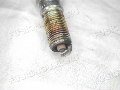

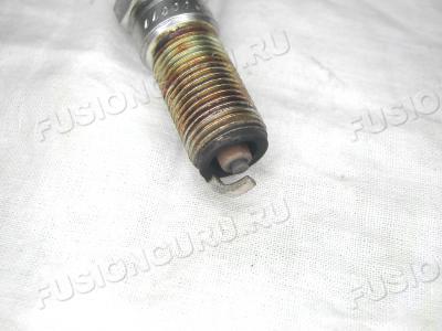

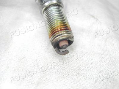

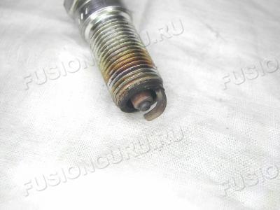

Сегодня свечки поменял... Был озадачен немного их внешним видом. Предистория: менял свечи примерно на 70ткм, 145ткм и вот сейчас на 204ткм. Двигатель работает всегда одинаково, без замечаний. Свечки- первые- родные, были с тонким электродом, то есть иридиум/платинум, не помню точно. Потом ставил NGK PTR5A 13. На старых свечах при замене следы эксплуатации были видны, но не критичны. А в этот раз помимо обычного, центральный электрод изношен сильнее, и, самое главное, свеча сильно ржавая... В броды не лазил, движок мыл щадяще, год назад. От чего, как думаете? Последнее фото- левая свеча с предыдущей замены, правая- с сегодняшней...

avtopilot18, свеча только одна в таком виде, или все?
По фото - похоже что она не ржавая, а вроде как на ней пленка пригоревшего масла.
Если эта свечка из 1-го или 2-го цилиндра - возможно при заливе масла попали какие-то капли, стекли вниз и зажарились.
А из под прокладки клапанной крышки не сопливит масло?
Ну либо во время мойки на свечи попало моющее средство и не смылось, что и привело к коррозии.
На уплотнительном конусе следов ржи нет? Если нет - то и не париться. Скорее всего производитель при изготовлении металл использовал подешевле. Поэтому и электрод изношен сильнее, и коррозии более подвержен.
Если бы конус не уплотнял, то думаю двигатель ровно бы не работал. На всякий случай проверь посадочное место в ГБЦ.

Свечи все в таком состоянии. С работой двигателя всё нормально, без замечаний. Свечи, считаю, своё отрабатывают хорошо. Уплотняются нормально, смотрел и на свечах и на головке (фото очень плохие получились, но живьём "нутроскопом" поглядел(см в теме ТО своими руками)) состояние конусов хорошее. Прокладка ГБЦ в хорошем состоянии, потёков нет. На поверхности ГБЦ сухо, ни масла, ни другой жидкости, похоже, всё-таки при мойке "не туда" струю направил и жидкость с моющей пеной попала на поверхность головки, где свечи. Из-за этого "испортилось" покрытие металлических наружных частей свечей, что не помешало им работать без сбоев. Кольцевое рыжее загрязнение на наружном изоляторе, конечно, не ржавчина. Но и не масло. Не знаю что это, но не мешает мне эксплуатировать двигатель. Появляется уже со вторым комплектом свечей...

Два-три- пять раз мойки "не туда" не дадут такого "эффекта". ятд что то регулярный конденсат под плитой фильтра - силовой агрегат долго остывает, в межсезонье по любому мокрый, та влага под холодный воздухан и в виде "осадков" в нишу со свечами.avtopilot18 писал(а): похоже, всё-таки при мойке "не туда" струю направил и жидкость с моющей пеной попала на поверхность головки,
Такие "годовые кольца" на всех машинах, у которых свечи "прикрыты".
