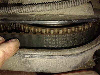

Ремень FoMoCo, на первый взгляд ремень в порядке, но при более внимательном исследовании разглядел вертикальные трещины на внешней стороне. Фото не получается добавить.
Добавлено спустя 1 минуту 33 секунды:
http://www.fusionguru.ru/images/photoal ... 030_t1.jpg

kungurc писал(а):Ремень FoMoCo, на первый взгляд ремень в порядке, но при более внимательном исследовании разглядел вертикальные трещины на внешней стороне.
Еще кататься и кататься.

Посмотрите внимательней на втором ряду букв М видимая трещина вертикальная, и на двойках после К тоже присутствует, и это только на видимой части. Не знаю как вам но я замандражировал. И если соберусь менять ремень, проконсультируйте что необходимо купить, там ремень, ролик и...... по списку пожалуйста, а то в магазине подсчитали на порядка пяти тыщ. :unknw:

Чет мне кацца у меня на новом ремне такой же рисунок был. ИМХО. Ну если опасаешься - поменяй, хотя с виду порядок.

Опасаюсь, решил менять.
